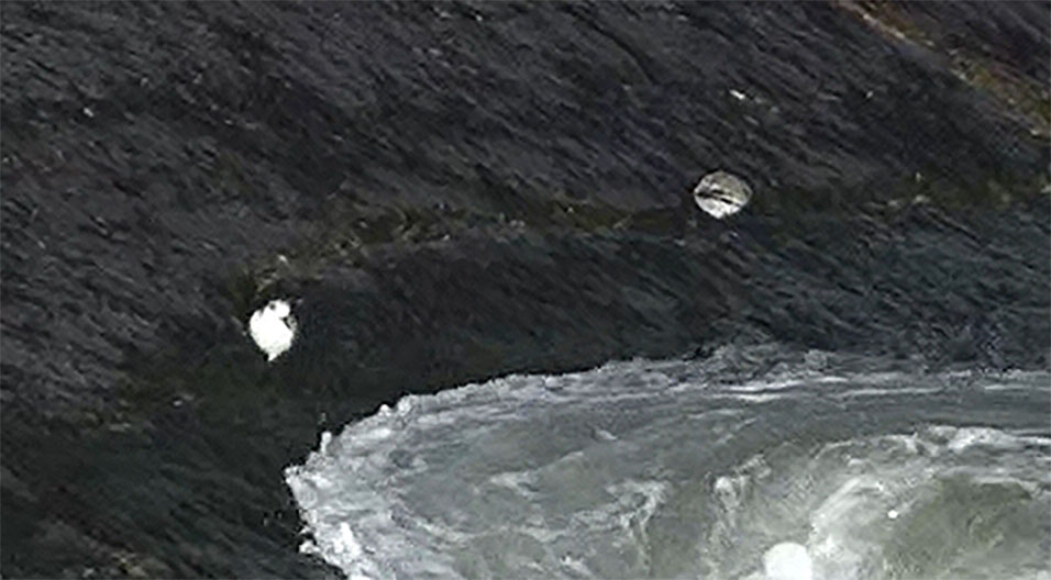

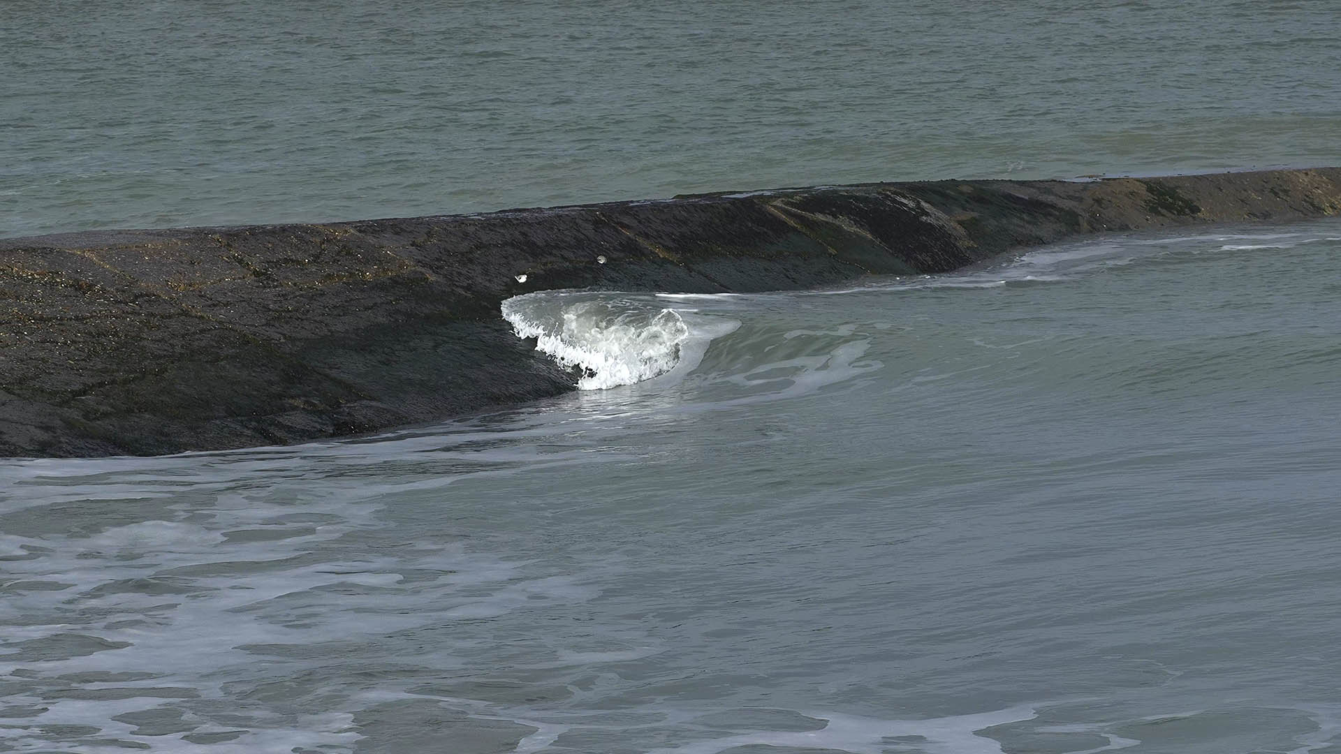

    Tout est parti de la : un commentaire d'un gars qui a mis un test du A6700 sur YouTube
    120 je ne sais pas mais je peut dire que le 100fps que tu m'as mis en téléchargement est très bon :good:
    Sur ma télé de 1m55 de largeur image à entre 1m 1m40 de distance de visu je vois pratiquement le bec des oiseaux qui sont sur la jetée
    Rien à reprocher c'est du bon 40 k
    image entière en FHD
    détail à 200%

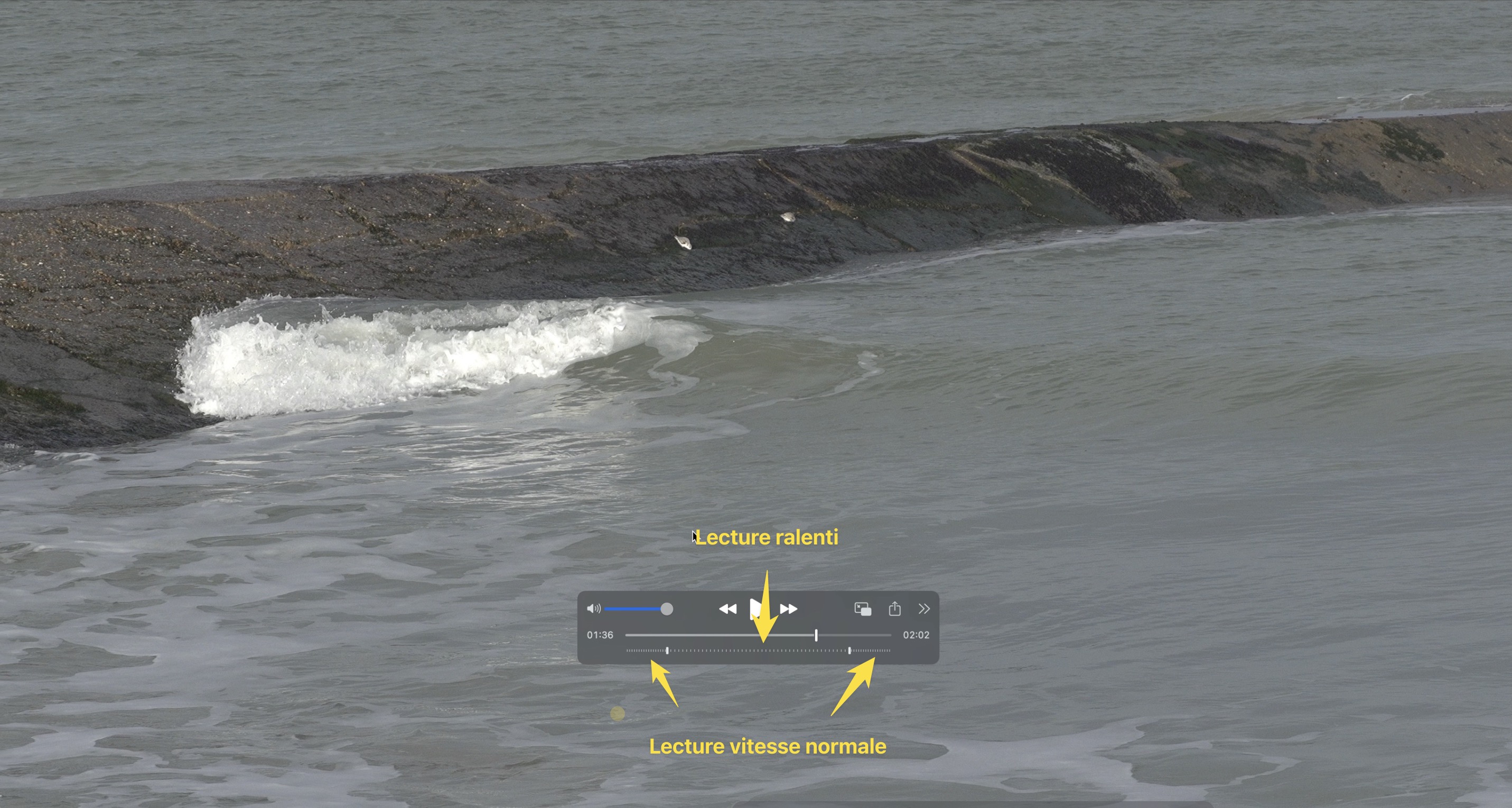

    En lecture QuickTime Player, curieusement le début et la fin sont lus à vitesse normale et entre deux limites au ralenti :
    Tous autres lecteurs y Compris VLC : vitesse normale.
    Dans FCP X, TL en UHD 50p, lecture en vitesse normale.
    Pose d'un ralenti à 25 % : lecture et qualité parfaites.
