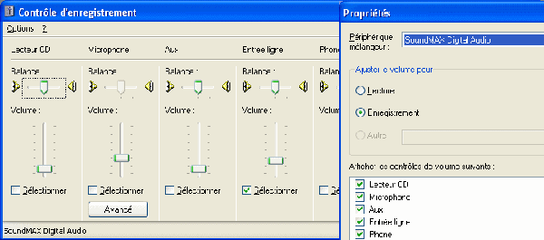

    Ce bruit de fond est surement dû au fait que tu n'es pas bien configuré (à moins que ton branchement jack dans la carte son soit incorrect ?).
    Il faut ouvrir ton gestionnaire de carte son (contrôle d'enregistrement) / Options / Propriétés, cocher enregistrement et entrée ligne, valider, puis dans le contrôle d'enregistrement, cocher (sélectionner) "entrée ligne".
    (voir image - désolé pour la qualité, taiulle maxi imposée !)
      14.1 KB

  11. nanou35
    Jr78.
    Justement le problème est là car je n'arrive pas à cocher la case "entrée ligne".
    pourquoi ????
  12. JR78
    1 232
    Nanou35 :
    es-tu sur que le "périphérique mélangeur choisi est bien ta carte audio ? (tu n'as qu'une carte dans la machine ?)
    Parce qu'il peut y avoir d'autres périphériques considérés comme périphériques audio, genre "modem", qui disposent de certains réglages, mais pas d'entrée ligne.
    Sinon, je ne vois pas trop pour le moment ...
