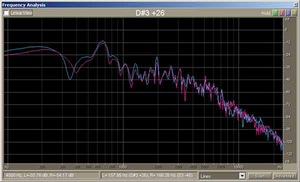

    Déjà il faudrait que tu sois sûr que le son est saturé à la prise.
    Le fait que le son soit "bon" lorsqu'il n'y a pas de basses, peut indiquer un défaut de la chaine de reproduction.
    Je suis preneur d'un échantillon du son avant correction.
    De préférence en wav 16bits/48kHz et pas en mp3.

    Ben c'est saturé à la prise, le mic n'a pas supporté (je le comprends :D )
    Donc rien à faire, le son restera une bouillie, mais ca devait déjà l'etre sur place, non ?
    Regarde la bande passante du signal, la chute au delà des 2000Hz

  13. vinz2k
    ca correspond a tous le fichier wave cet courbe ?
  14. saint kro
    +696 / 3,925 / -85
    16,450
    288
    23,577
    Oui, c'est la moyenne de l'ensemble du fichier examiné
