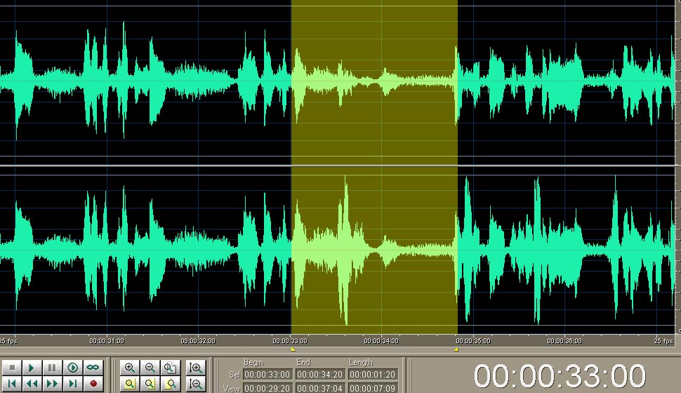

    Chose étonnante, à 33 secondes, il y a une rupture gauche droite, le son pourri ne commence qu'à 33" et 19 images sur le canal droit.
    A partir de là, deux audios différents.
    Difficile de croire que ce soient les rushes bruts.

    Je ne m'explique pas comment un micro mono peut donner deux sons différents.
    Il s'est passé quelque chose à cet instant précis lors de l'enregistrement.

    Ce que je ne m'explique pas, c'est la différence gauche/droite.
    Explique un peu ton cablage audio

    J'essaye de comprendre ce qui s'est passé.
    Normalement, on doit avoir le meme niveau sur les deux pistes, le canal gauche est légèrement sous modulé dans la partie bonne.
    Si le jack n'est pas enfoncé à fond, c'est le canal de gauche qui doit être muet.
    Il n'y a pas de déphasage entre les canaux (je suis descendu à l'échantillon) mais deux audios différents.
    Je penche pour un problème dans la liaison, interférence ou porteuse parasite.
    Les liaisons en VHF sont justes bonnes pour les jouets.
