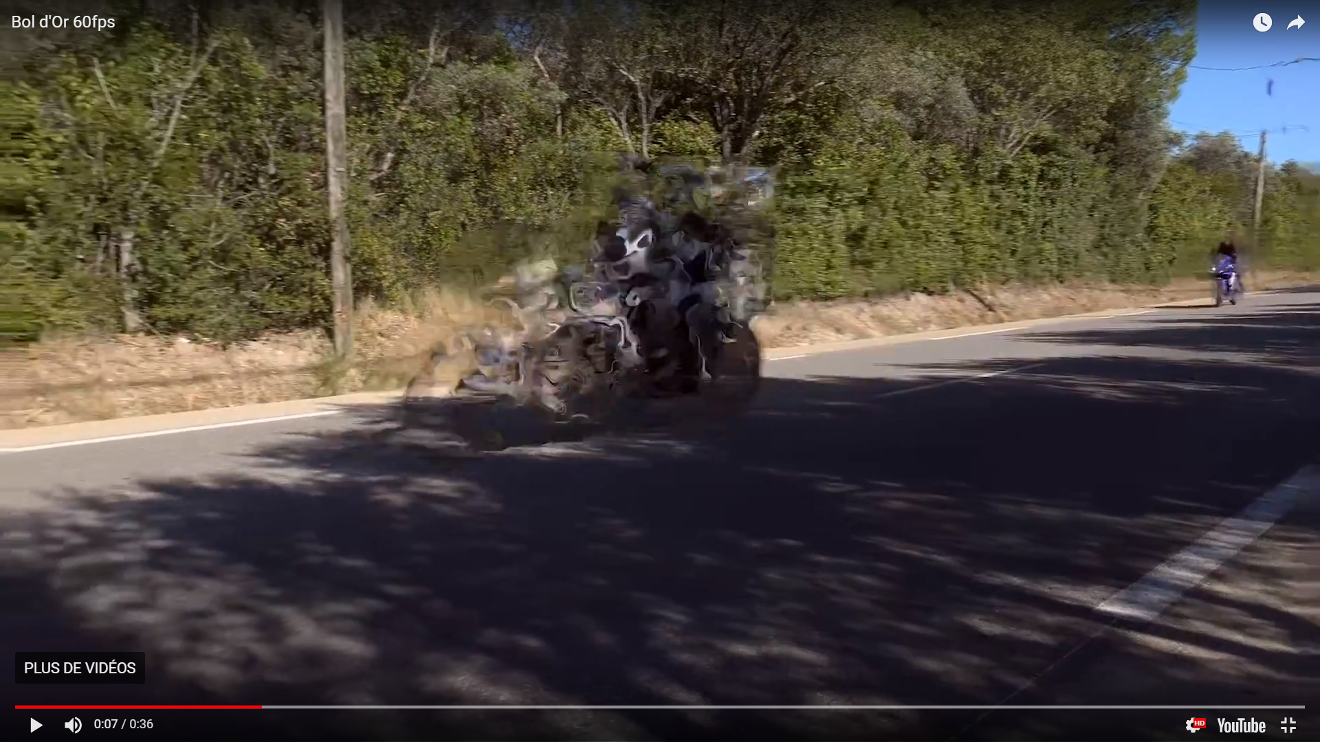

    Je déterre un peu le sujet. Est-ce que quelqu'un a pu faire un test pour vérifier sur le BT2020 était géré par la version payante, ou si c'était une fonctionnalité absente du logiciel ?
    J'avais une impression de "bizarre" au 1er visionnage, et j'ai fait un arrêt sur image pour un peu mieux analyser l'image... Je suis choqué.
    Photo prise en début de panoramique, vidéo interpolée en 60p
    - Le poteau électrique à droite a clignoté (on voit sur la capture qu'il en manque un bout)
    - La moto au premier plan est une bouillie
    - La moto au loin (et tous les éléments en mouvement est entourée d'un halo de flou
    Alors autant je n'avais pas vu le poteau électrique, et vu la vitesse à laquelle la moto passe devant la caméra ça serait un peu osé d'affirmer qu'on peut la distinguer parfaitement. Mais la zone de flou autour des objets en mouvement, c'est ça qui m'a le plus dérangé.

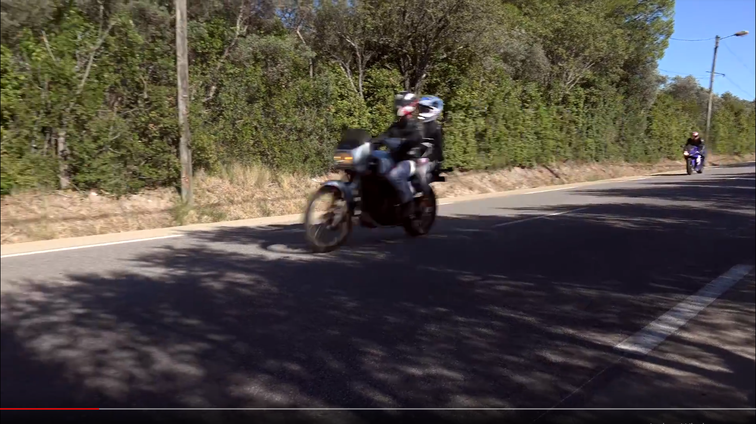

    Vidéo en 25p, début de panoramique (cliquer pour agrandir)
    Si on compare les 2 images il n'y a quand même pas photo.
    Pour la vidéo du mariage c'était nickel, mais vu qu'il y a peu de mouvement c'était pas hyper compliqué.
    J'ai l'impression qu'avec les algorithmes actuels, l'interpolation inter-image est efficace seulement dans les cas où elle est superflue.

    Eh oui, il faut essentiellement interpoler à partir d'images B ou P, c'est-à-dire en fait à partir de quasiment rien comme information... d'où des artefacts monstrueux comme dans le cas de la moto.
    En revanche, l'interpolation 25p en 50p "devrait être" nettement meilleure pour une capture " ALL I"... :unsure:
