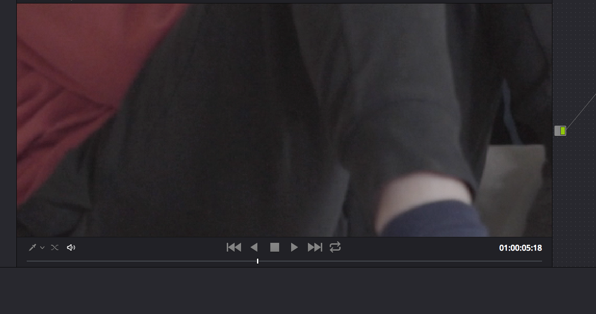

    ci dessous le resultat sans lut sous davinci

    Vu l'ampleur du crop, difficile de dire quoi que ce soit.
    idem avec une photo de ton écran.
    Peux tu poster un export de l’image entière ? (Sans lut , ni lutte : aucune correction)
