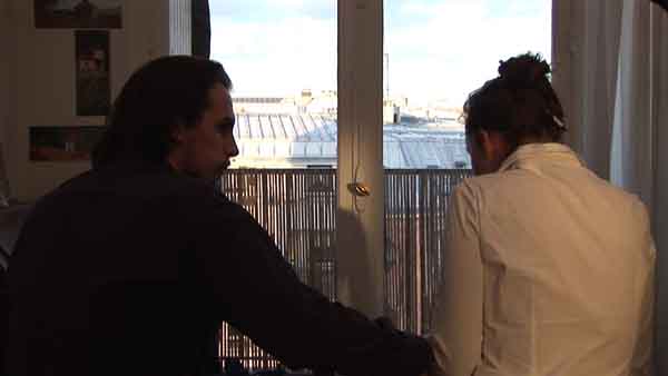

    Hello!
    Je veux faire un "sky replacement", comme dans le tutorial de l'ami Andrew Kramer :
    Video Copilot - Advanced Sky Replacement
    Mais c'est un peu difficile, parceque quand je fais les réglages avec l'effet "colorama", je n'ai pas le noir et blanc bien distinct, les toits se confondent avec le ciel et c'est moche !
    Vous avez une idée de comment je pourrais m'en sortir ?

  2. vincepapaix
    1 165
    oui tu fais de la rotoscopie, enfin tu fais l'incrust pr ne pas gener tes personnag et apres tu fais avec des masques pr faire la repartition des toits et de ton nouveau ciel!
    Apres sinon je te dirais de retourner ta scene car la piece est sous-ex et l'exterieur est litteralement cramé... donc bon :)
  3. glop
    196
    Si ton plan est fixe, tu peux aussi detourer la zone des toits et la replacer au dessus dans un nouveau calque.

  5. Jasonflymexx
    386
    Oui, mon plan est fixe, il y a juste les têtes qui bougent un peu devant...
    Je vais essayer ce que vous m'avez dit ;)
  6. glop
    196
    Ca n'est pas tres grave si des tetes bougent devant. Cette partie sera recopie par dessus egalement. Par contre il faudra certainement se deplacer dans la video pour avoir une visibilite sur les toits.

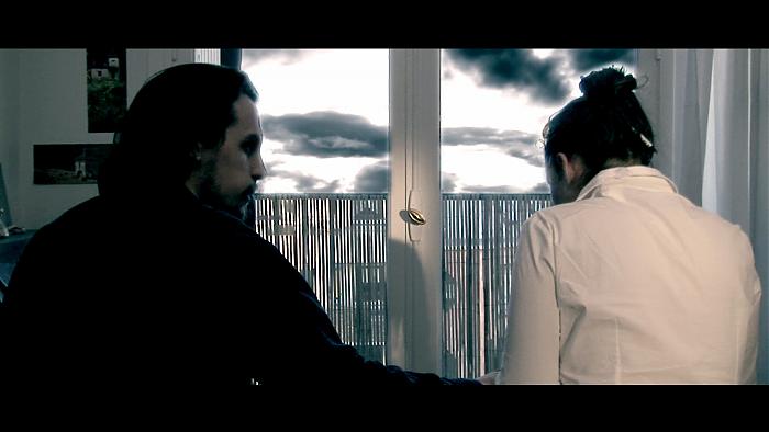

  7. Jasonflymexx
    386
    Hello !!
    Alors voilà, j'ai choisi la rotoscopie, et ça donne ça:
    J'ai viré les toits, parcequ'ils ne m'intéressent pas, je préfère avoir plus de ciel :
    Il y a toujours un halo clair autour du personnage de droite, c'est embêtant :s
  8. jeum37
    1 450
    1 685
    Hello !
    Tu devrais utiliser un cache par luminance (ou luminance inversée, je ne sais jamais...) pour compléter ta rotoscopie. Applique par exemple l'effet Seuil sur ton image. En réglant le niveau (tu mets à 110 ou plus), tu vas avoir la silhouette des têtes des 2 persos. L'important est de bien découper les cheveux (et même le profil du mec qui ne me semble pas très naturel à cause de la découpe au masque). Cette séquence noir et blanc servira de cache par luminance pour virer le ciel (les zones blanches sont à éliminer, les noires à conserver).
    Tu complètes le découpage par des masques tracés avec la plume, qui seront bien plus rapides à faire étant donné que la partie délicate (têtes) aura été traitée par luminance.
    J'espère que tu vois à peu près ce que je veux dire ! :rolleyes:
    A +,
    Jeum;
  9. Jasonflymexx
    386
    Hey jeum37 !
    Merci pour ton astuce !
    J'ai essayé, mais malheureseemnt ça me fait quelque chose de pas trés propre, disons, que prés des visages, les toits au fond ne sont pas transparents, donc ça revient à la même chose :s, une rotoscopie des visages... :-(
