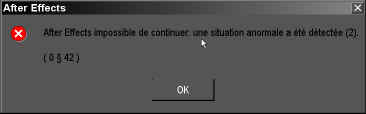

    salut à tous
    pourquoi ae ne pourrait pas ouvrir des fichiers .avi et me donnerait ce panneau d'erreur?
    config
    windows2000pro servcice3
    direct x 8.1
    rushes capturés avec vegas 4.0b
    merci de vos avis

    appemment le fichier ne s'est pas attaché;
    pardon j'essaye à nouveau
    merci

    décidemment le temps est comme le bourreau... il fait son office.
    lors mes p'tits problèmes sont du au codec fv2 dvsoft que j'utilise avec vegas;
    ae ne lit pas ces vidéos et plante.
    il lit tout le reste .mov mpeg etc
    curieux non?
    keaton
  4. keaton
    404
    cela s'appele de l'autarcie ou question réponse
    en fait mon problème venait de l'instalation conjointe de 2 codecs dv.
    1 micosoft et 1 pinnacle
    j'ai desinstallé le pinnacle
    tout baigne
    merci qui
    merci keaton
    (et gilles surtout du forum vegas)

    comment enleve-tu un codec ?
    j'ai un ami qui crée des videos avec studio DV et exporte en avi encodé en DV (probablement Pinnacle), et il n'arrive pas à les réimporter avec AE. Quand ces vidéos sont encodés avec d'autres codec, cela fonctionnent...Est-ce le même probleme ? et dans ce cas comment enlever ou rajouter un codec DV ?
    merci de vos réponses.
    Rod
  7. keaton
    404
    Bonjour
    J'ai utilisé G spot
    http://www.headbands.com/gspot/
    qui est un programme permettant de voir les codecs et surtout d'identifier leurs dossiers.
    Ce qui m' apermis pour certin codec que je n'arrivai à désintaller d'aler cherche directement le dosseir dasn systme 32 et de l'enlever.
    j'ai pris la précaution de le copier avant de l'oter.
    il faut manier ceci avec prudence.
    pour moi c'était le codec de dvsoft qui ne fonctionnait pas.
    voilà bon courage
