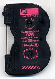

    Quelqu'un peut-il me dire ce qu'est le Single 8, par rapport à du 8 ou du Super 8 ? Merci
  2. CINELYS
    341
    Bonjour
    le Single 8 est un film introduit par Fuji qui s 'apparente totalement au Super 8 : (même largeur , même perforations en dimensions et pas , et mêmes dimensions de l 'image).
    La différence se situe au niveau du support du film plus mince
    ce qui permet à Fuji de vendre son single 8 sous la forme
    d 'un chargeur différent du super 8 (Bobine débitrice au dessus de la réceptrice ).
    Ceci permet de recourrir à des caméras avec presse-film métallique solidaire de la caméra ce qui apporte une meilleure
    netteté et stabilité de l 'image .
    (En théorie ou en pratique , je ne rentrerai pas dans la polémique !)
    Inconvénients : seules les caméras Fujica peuvent utiliser le single 8 .
    En projection par contre , n 'importe quel projecteur super 8
    peut être utilisé .
    Enfin attention à cause du support différent le single 8 ne se colle qu ' à l 'adhésif .

    Salut
    Pour compléter l'explication de Cinelys voici une image

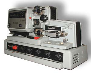

    8 sonore
    Il y a celui-là. Le Heurtier P6-24, mais difficile à trouver et le son est décalé de 36 images au lieu du standard 18 images.

    Depuis ta réponse, j'en ai acheté un. Son précédent propriétaire qui avait tourné et postsonorisé beaucoup de films avec, il y a une quarantaine d'années, m'a affirmé lui que le décalage était de 48 images. Moi, il m'a semblé aussi que c'était du 48. le film sort de projecteur pour passer dans le bloc magnétique de lecture/enregistrement pour re-rentrer ensuite dans le projecteur.
    Qu'en est-il réellement alors ?
