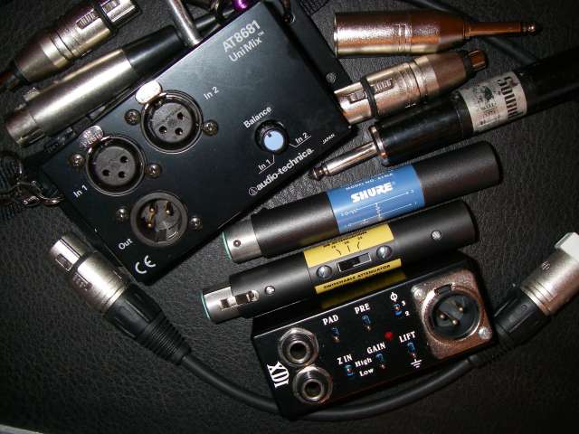

    Ce que tu peux faire c'est switcher dans en premier temps les entrées XLR de la cam en position MIC ATT, les atténuateurs Shure et Audiotechnica variables sont très pratiques ... lorsque je veux récupérer la module d'un scanner (par exemple les échanges entre pilotes et tour lors d'un meeting aérien), je mets le niveau de sortie BF de la prise casque au 2/3, puis le câble mini-jack-XLR, l'atténuateur variable et j'entre en niveau ligne sur le Beachtek équipant la PC350, sur les PD150/170 et même PD100 ça se passe mieux en position MIC ATT et je peaufine à la fois avec le niveau de sortie du scanner et avec le switch de l' atténuateur Shure réglable à 3 paliers - 15 à - 25 dB, l' équivalent de chez Audiotechnica (au même prix en gros) a des valeurs d'atténuation légèrement différentes à 5 dB près, je vais chercher dans mes docs. Un autre petit adaptateur d'impédance et de niveaux, pratique vu la taille pour caméra dont je me suis équipé : une mini DI-Box active (boîte de direct) ARD XDI sur laquelle on entre en jack 1/4 et sort en XLR vers la cam par contre elle nécessite que celle-ci fournisse une alimentation fantôme 48 V (OK avec les PD100/150, V1 etc ... pas possible sur la PC350 + Beachtek basique). Evidemment ces dispositifs sont mono donc multiplier par deux en stéréo = $. Sinon pour la stéréo une mixette (stéréo) fera tout ça mais c'est plus encombrant et un truc de plus à gérer en solo... Elle est bien cette Sony V1, je vais charger la doc sur le Net pour voir les possibilités de l'intervallomètre (bon j'arrête là, plus rien à voir avec le son ! ;) )

    C'est bien de çà qu'il s'agit?
    Cà doit pouvoir rendre pas mal de services.( avec l'alim phantom de la cam, ou sur piles si branché sur le récepteru HF
    Trouvé sur un site de vente en ligne célèbre ( où j'ai déjà commandé)
    Pour 32 euros + port, je ne prend pas un très gros risque .
    Par contre les atténuateurs Shure et Audiotechnika sont + chers et difficiles à trouver....

    Tonton Gadget
    Tu ne trouveras pas la Di-Box ARD XDI sur le net, c'est une fabrication française plutôt marginale pour TRM où j'avais acheté la mienne, l'intérêt par rapport aux DI-Box actives courantes : elle est minuscule et s'alimente en fantôme mais c'est plus cher que les 32 euros que tu m'annonces... Les atténuateurs Shure ou Audiotechnica tu devrais les trouver chez Scoop Micro, Loca Images, la boutique de Spectacle.... et vraisemblablement des équivalents chez Tapages. Sinon pour l'atténuateur ligne -50dB tu peux le faire réaliser il suffit de quelques résistances, Saint-Kro avait mis en ligne le schéma et les valeurs. Sur la photo des gadgets (faite à la va-vite ...) tu peux voir un ensemble de gadgets qui sauvent le coup : les deux "pads" atténuateurs Shure, un mini-mixeur Audio-technica (s'alimente en 48 V) qui permet de mélanger deux micros sur une des voies de la caméra, un câble XLR déphaseur, un autre adaptateur d'impédance en jack, la DI-Box XDI qui fait pas mal de choses (pad, déphaseur etc...), d'autres jouets ne sont pas présents sur la photo : splitter, câbles en Y, adaptateurs, désymétriseurs. Ca reste du bricolage mais comme dans le métier il faut toujours se garder une très forte marge pour improviser sur le terrain, ça aide à gagner du temps ... les tournages les mieux préparés se terminent souvent au gaffer, à la presse-machino, à la pince-croco ... et tout ce que l'on n'ose pas dire ... afin de ne pas passer pour un Charlot (déjà que c'est mentionné en bonne place sur mon C.V. virtuel ...;) :D )
