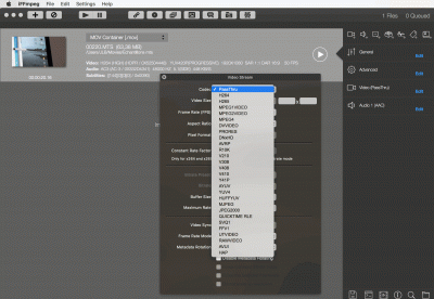

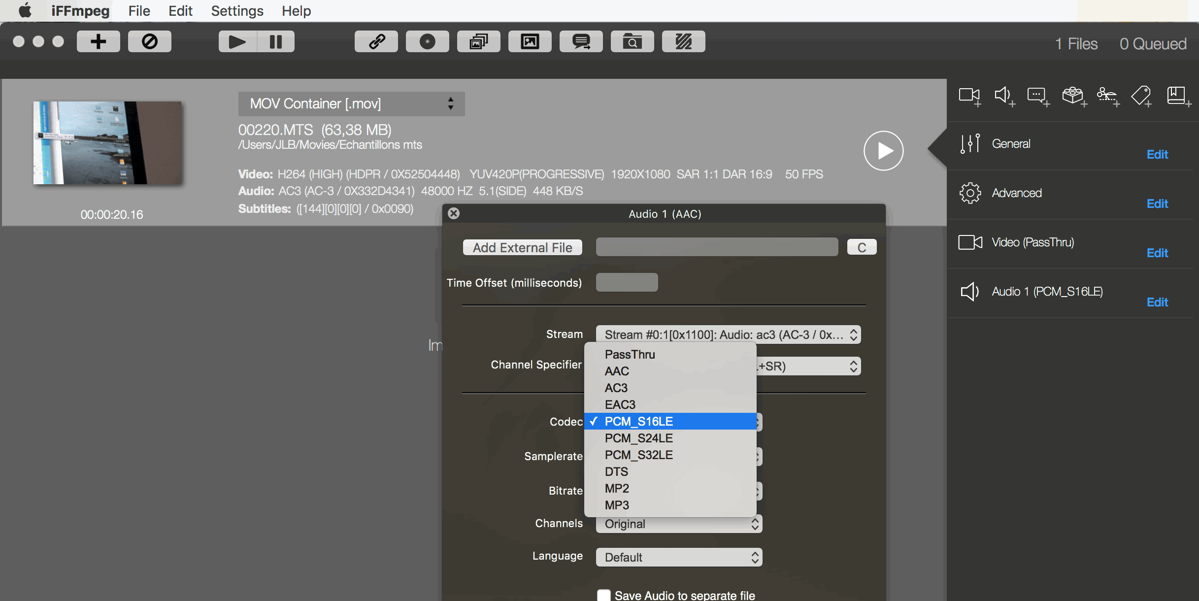

    Par exemple dans iFFmpeg, si je veux ré-encapsuler un mts en mov sans toucher à la vidéo ni à l'audio, je choisis le container .mov, pour le codec vidéo je choisis passthrough (intouché) et passthrough pour le codec audio.

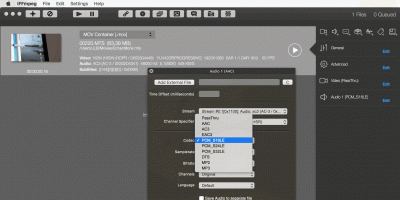

    Et si je veux en profiter pour convertir l'audio en PCM (ce que je fais en général avec les mts), je laisse la vidéo en passthrough et je choisis PCM pour l'audio.

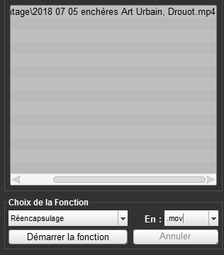

  12. Guest20191220
    Si c'est faisable avec la fonction réencapsulage puis sélection du nouveau conteneur.
