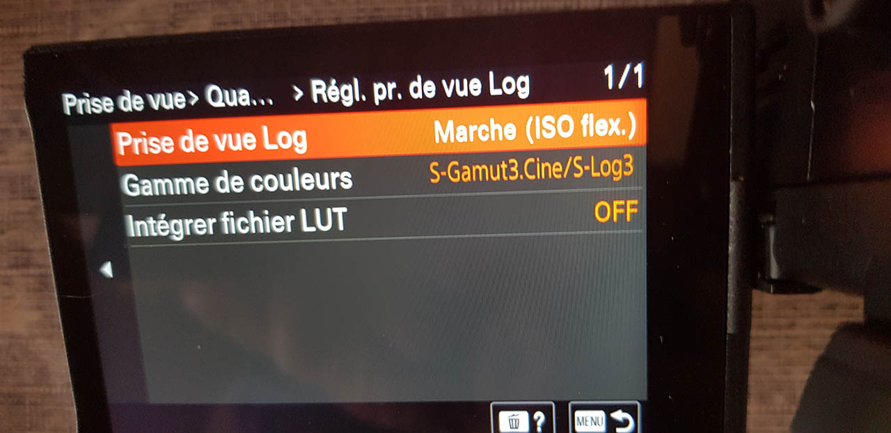

    Remarques sur les Log:
    J'ai utilisé celui-ci
    Avec ce lut pris sur site Sony
    1_SGamut3CineSLog3_To_LC-709.cube
    J'ai testé avec PP11 & PP3
    Je trouve la colorimétrie en LOG avec ce LUT plus douce
    Pour certains les couleurs peuvent paraitre plus saturées
    Il faut rehausser un peu la netteté ...(En fonction des gouts)
    J'ai remarqué qu'il faut assez souvent retoucher l'exposition
    En bref
    la contrainte n'est pas énorme ...Vais-je filmer systématiquement en LOG je ne sais pas encore.
    Je peux envoyer tests sur demande en téléchargement.
    PS:
    J'avais essayé le log avec le drone ...Expérience décevante ! Je n'avais pas aimé du tout.
    Avec le A6700 et ces options c'est bien mieux..
