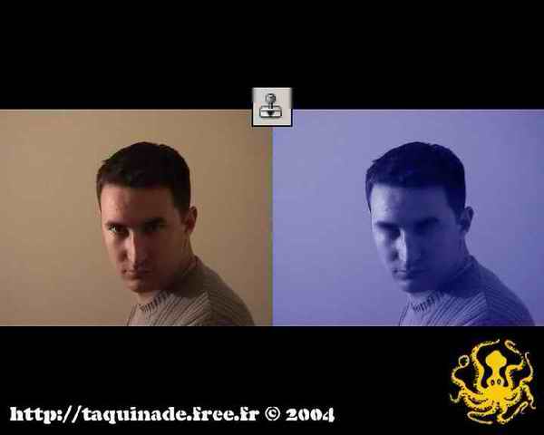

    J'ai fait un test la semaine dernière sur la retouche image par image sous photoshop.
    Par contre j’ai était plutôt dessus du résultat. En effet, le tampon ou correcteur de photoshop copie colle de la matière, mais d’une image à l’autre, la luminosité/contraste n’est pas la même, du coup on a un effet de scintillement très désagréable.
    Alors si quelqu’un à une solution !
    Par contre j’ai plus moyen d’uploader des fichiers mais je peux toujours fournir un exemple *.avi par mail.
