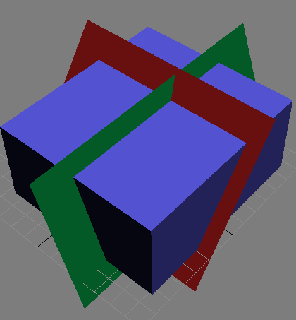

    bonjour,
    voilà j'ai un souci sur 3DS...
    j'ai vu recemment une video training sur un verre en 3D que l'on casse en morceau en fait une balle traverse le pied et explose le verre mais dans le tutorial le gars explique qu'il faut séparer le polygone verre en plusieurs morceaux...
    avez vous le lien vers cette video?
    sinon...
    voici comment il s'y prends dans l'image que jai inséré pour exemple un cube ou j'ai modéliser deux Spline que j'ai extrudé et placé de sorte à avoir un cube découpé en 3 morceaux
    mon objectif est de faire un scene reactor pour exploser le cube contre un mur...
    merci de votre aide...

  2. Ralph
    42
    Heuu Je peux pas trop répondre, mais pour séparer ton cube tu peux faire des coupe avec objetcomposé-->booleen

    Ha ok, je voyait pas sa comme ça ...
    En 2d ça va, mais en 3d je savait pas faire ....

    Salut,
    Je me souviens de cet exemple. Dans ce cas précis, il utilisait un Space Warp de type Bomb (PArray ou autre)

    Salut,
    Il existe un tuto pour faire ce que tu cherches, avec Particul flow, sous Max.
    Par contre pas :col: moyen de remettre la main dessus, DSL !
    Faut utiliser un truc du genre "fracture" ??

    merci de vos réponses.
    mais en fait avant de jouer sur la solution fracture de reactor il faut défragmenter l'objet 3D.
    en fait le plugins le fait tres bien.
    maintenant j'ai plein de mesh editable. et surtout je peux appliquer une force différente à chacun.
    en tout cas je parle au conditionnel car ce plug est tres cher.
    surtout pour utiliser que le power cut. à suivre...
