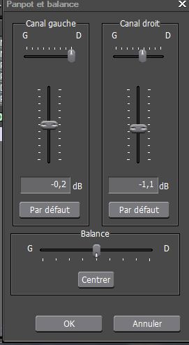

    bonjour
    est il possible dans un seul clip en stereo de separer le canal droit du canal gauche
    et de muter un des deux canaux (ou le dupliquer) sans toucher a l'autre
    je ne trouve rien dans le manuel
  2. ogt
    Je pense que vous pouvez réaliser ce que vous voulez avec le filtre Audio "Panpot et balance",
    qui permet de répartir chaque canal du clip, en sortie vers la droite ou vers la gauche, et ajuster indépendamment le niveau des 2 canaux.

  4. ogt
    Si vous baissez complètement le potentiomètre d'un canal, c'est bien équivalent à Mute, non ?
    Dans Premiere, il n'y a pas non plus, que je sache, de fonction Mute pour un seul canal, il faut aussi mettre le curseur sur -~ pour le couper.

  6. sachem
    1 970
    14
    800
    +14 / 19 / -0
    Le pan pot et balance est mémorisable (a sa convenance) dans la liste des effets pour le réaliser les prochaines fois en moins d'une seconde
