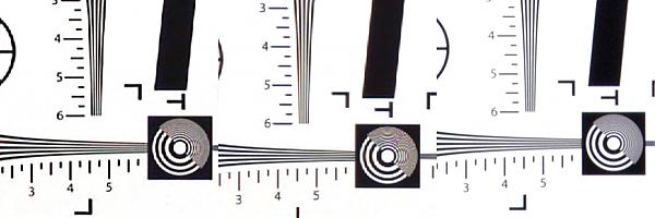

    Pour revenir sur la definition de la canon et de ses capteurs survitaminés en photosites j'ai trouvé un comparatif interressant opposant la HC3 et la HV10 mais arbitré au niveau de la mire de definition par une XL-H1 dont on peut dire qu'elle fournit grosso modo la meme image que la XH -A1 :
    www.dv.com/reviews/reviews_item.php?articleId=196602637
    La chose interressante:
  15. st65
    1,000
    2,712
    Effectivement l'image que tu cites est interessante et permet de vérifier que l'image produite par un camescope 3-CCD équipé de 4.5 millions de pixel (ici le XH-A1) est loin, très loin devant celle des camescopes mono-capteurs de 1.4 millions de pixel (HDR-HC3) ou 2 millions de pixel (HV10)
    HC3 :
    HV10
    XHA1
    Il faut relativiser tout de meme, un camescope DV haut de gamme n'aurait produit ici qu'une bouillie infâme
