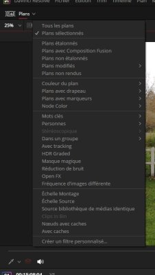

    Dans la page Etalonnage on peut afficher la Timeline sous forme de Vignettes représentant les plans. En haut à gauche sélectionner le bouton "Plans".
    Il existe aussi un filtrage possible des plans en déroulant le logo à côté du bouton "Plans", choisir ensuite le filtre.

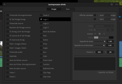

    Pour un logo (images, animations etc ... les formats sont nombreux ...) on peut utiliser
    la surimpression d'informations. Pour cela: Aller dans le menu Espace de Travail puis Surimpression d'info...

    "Il existe aussi un filtrage possible des plans en déroulant le logo à côté du bouton "Plans", choisir ensuite le filtre."
    OUi, mais là encore, ça ne change pas la donne.
    "Pour un logo (images, animations etc ... les formats sont nombreux ...) on peut utiliser
    la surimpression d'informations. Pour cela: Aller dans le menu Espace de Travail puis Surimpression d'info..."
    C'est une bonne idée avec deux bémols. On ne peut ajuster la teille du logo. Et ça contraint à mettre sur l'ensemble du montage.

    Oui effectivement, il y a un onglet "clip" dans le menu "data burn-in".
    Mais chez moi tout est grisé (malgré un clip sélectionné).
    Y-a-t-il une astuce ?
    Quand à la taille modifiable, c'est possible pour tout le reste mais pas les logos.
    Il faudra les préparer avant et ne plus y revenir.

    Aucune astuce ! Cela fonctionne parfaitement avec mon DVR (Studio V19.1) et je me souviens avoir utilisé sans souci cette fonctionnalité avec la V15 Studio.
    Effectivement, la taille des logos n'est pas modifiable dans DVR.
    La Surimpression d'info. (Data burn-in) est uniquement accessible à partir des pages: Montage, Etalonnage et Fairlight.
