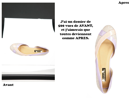

    J'ai un dossier d'image (jpeg) et j'aimerais que toutes les images de ce dossier, se calibre / mettent / soit (presque) identique à un modèle.
    A savoir, j'ai une chaussure shooté de X façon et j'aimerais qu'elle se cale comme sur un modèle importer (psd).
    Comment faire svp?
    De plus, est-il possible de dupliquer la clé de début de ma composition jusqu'à la fin de ma composition , qu'elle s'applique à toute les séquence d'image importer ???

    Je comprends pas trop la demande...
    Si tu parles de positionnement de l'image par rapport à un modèle, (par exemple caler le regard d'un portrait au même endroit sur toutes les images) globalement il n'y a pas vraiment d'autres solutions que le faire à la main.
    Dans after tu peux le faire en créant une composition à la bonne dimension/ratio, tu la dupliques sur autant d'image qu'il le faut et tu cales à la main l'image comprise dedans. Ca va assez vite une fois qu'on a pris le coup de main.
    Si tu parles de dimension en pixels du métrage, un script photoshop fait très bien l'affaire.
  3. brezusama
    bonjour viclio,
    merci pour ta réponse.
    oui c'est clair que c'est assez incompréhensible ma demande. Et comme souligné, un script photoshop ferait l'affaire.
    Seulement mes supérieurs sont tebé et persiste à croire que sur AE cette demande est faisable.
    Via l'image jointe, comprends tu mieux la demande?
    Si oui, comment faire stp?
    Sachant que j'ai le APRES fait, que j'utiliserais en modèle, pour caler tout le dossier AVANT importer via séquence d'image...
    Merci d'avance.
