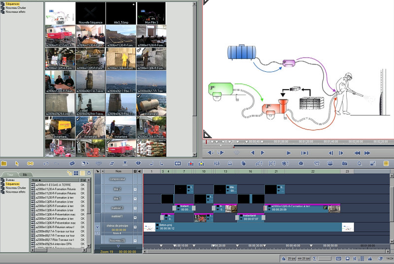

    Voir ci joint une image de mon montage sur liquid , des fois que ...:unsure:
    Sinon , je viens d'essayer un truc , j'ai pris le fichier avi qui scintille , je l'importe dans sudio 12 et je l'exporte en fichier avi plein écran , je perd en qualité surtout sur mon image de fond mais ça ne scintille plus , au pire si je n'arrive à rien je me retrouve avec une roue de secours mais c'est pas le top.

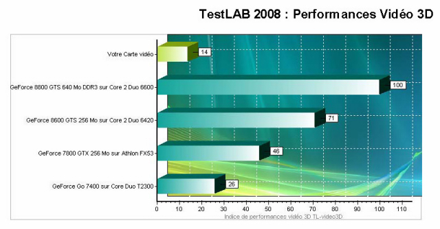

    j'essaie de faire le point demain car j'ai essayé le fichier sur un pc avec une carte graphique de meilleure qualité et là surprise le fichier fonctionne très bien , je savais que ma carte graphique était juste pour faire de la vidéo et j'ai déjà fait une demande il y a 15 jours d'une nouvelle carte graphique mais le problème chez nous c'est qu'on ne l'a pas du jour au lendemain donc patience , en revanche je suis allé voir le responsable informatique et il m'a trouvé une vieille carte graphique mais de meilleure qualité donc pour moi demain ça va être un peu noel et une fois installé je fais le topo de ma config , surtout j'espère que ça va fonctionner :amuse:

    bon ben voilà j'espère que j'ai mis le minimum syndicale sur les infos du PC. La carte graphique a été changé ce matin et pour info mon problème est résolu , plus de scintillement :bravo:, ça fait une semaine que je cherchais d'où pouvait venir mon problème mais malgré tout je n'aurai pas perdu mon temps car ça m'a permis de découvrir plein de chose et surtout ce forum qui non seulement est actif voir réactif et sympa, bref merci pour votre soutient et si vous avez des conseils sur la config actuelle je suis preneur. Je devrais recevoir une carte graphique neuve bientôt (quand je ne sais pas encore). Voici en fichier joint un résultat de testlab qui date de 15jours d'où ma demande d'une nouvelle carte graphique.
