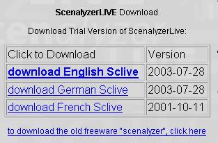

  12. clolan
    37
    scenalyser toujours
    clolan à vsb
    suite à tes conseils j'ai téléchargé scenalyser live version French sclive 2001-10-11 et ça marche mais non plus en capturant depuis mon DD ext. H\ mais en me servant de mon camescope.
    je vais donc formater mon DDext qui contient 14 K7 puis reprendre toutes ces K7 avec mon camescope et scenalyser pour stockéees les sequences qui iront s'enregistrer dans un dossier que j'aurai crée .les seq correspondent bien à chaque coup de gachette lors du tournage.
    il ne me reste plus quà acheter le produit qui coûte 39 €
    je suis ravi et encore un grand merci
    clolan

  14. clolan
    37
    clolan à vsb
    salut,
    dans mon dernier msg je te parlais de mon intention d'acheter la version French sclive 2001.10.11 et en allant sur le site j'ai trouvé également la version English sclive 2003.07.28, quelle différence peut il y avoir entre les deux mise à part la langue?
    d'avance merci
    clolan
