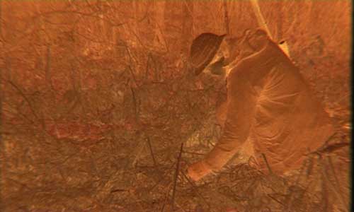

    Mes négatifs 16 mm datent de 25 ans environ. Leur qualité mécanique est intégrale : pas une griffe, pas une trace de doigt. Un touché souple, pas de cassure ni de fendillement. Sous cet aspect la pellicule semble fraîche et récente.
    Leur teinte, par contre, va du brun orangé au brun sombre… C'est une catastrophe !
    Après capture via le scanner de film, l'inversion avec l'effet "négatif" de Premiere 6.5 donne un "positif" fait de nuances de bleus plus pastels que contrastés. Pas de (vrai) jaunes, de vert ni de rouges...
    Les rushs de l'époque sont - par contre - beaucoup plus "lisibles", beaucoup plus exploitables, mais mécaniquement, ils sont abîmés et leur qualité intrinsèque, basique (j'ai envie d'écrire "rushique").
    Vingt-cinq années de patience sans parler des déplacements et autre déménagement de ce matériel que j'ai pu sauvegarder contre vents et marrées; en les conservant avec soins dans les boites métalliques d'origines des labos : ces négatifs n'avait jamais vu le jour avant la mise en service du WorkPrinter-16 reçu fin janvier dernier.
    ALORS, TOUT CELA POUR RIEN ?
    Voici les paramètres de réglage de la caméra :
    Sony HDR-FX1, obturateur sur 120, iris à 5,6 (le meilleur résultat avec les positifs est obtenu avec cette ouverture). La balance du blanc est effectuée dans les conditions du scanning, c'est à dire sur le dépoli blanc diffuseur situé entre la lampe et l'optique du projecteur-scanner.
    J'ai effectué d'autres balances du blanc en automatique avec le préréglage par défaut lumière artificielle.
    Après plusieurs essais dans ces deux modes, j'ai poussé la correction WBE (décentrage de la balance du blanc vers le bleu ou vers le rouge) de la FX1 sur +7, c'est à dire avec tendance maximale vers le bleu.
    La capture est réalisée avec Premiere 6.5.
    L'extrait négatif que je joins ici est le meilleur résultat que j'ai pu obtenir...

    Voila positif avec dominante bleue.
    La même retouchée avec PS
    Stumpy

    Stumpy a retouché ton image en utilisant Photoshop... tu dois pouvoir corriger les couleurs de ton film en utilisant le filtre chromatique de ton logiciel de montage.
    Bien sûr, il te faudra procéder par tâtonnements jusqu'à obtention des résultats recherchés.
    Cordialement.
    mcr
  4. Pimak
    239
    Merci ! Mais j'avais déja obtenu cela de la même façon.
    D'une part, comment transposer ces maniplations dans Premiere ?
    D'autre part, quoiqu'assez efficace, il s'agit d'une solution palliative. Il serait à mon sens beaucoup plus intéressant de corriger au départ.
    Mais comment ?

    Avec un corrcteur de couleur genre XV-C900 que j'utilise pour tous mes transferts.

    Il faudrait superposer plusieurs filtres, en procédant par tâtonnements... Il est bien préférable et plus simple d'utiliser le logiciel de montage.

    Filtre "correcteur colorimétrique" et après inversion.

    Je ne possède pas d'effet nommé "correcteur colorimétrique".
    Voici ceux dont je dispose :
    Balance des couleurs
    Correction gamma
    Décalage couleur
    Filtre chromatique
    Remplacement de couleur
    Teinte
    Que conseillez-vous ?
    Amicalement,
    Pimak
  14. Stumpy
    +0 / 2 / -0
    3 850
    3 609
    Normalement c'est Balance des couleurs, mais rien ne t'empêches d'essayer les autres.
