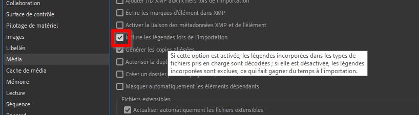

    Je ne vous demande pas comment contourner le problème, je demande si c'est possible de neutraliser cette inspection des fichiers sous-titres dans les préférences de Première.
    Merci.

    Il suffisait de chercher un peu... dans les préférences...
  9. cubitus_54
    182
    +7 / 5 / -1
    J'y avais pensé avant de poster un message ici ;-)
    Ce n'est pas opérant, je ne sais pas exactement à quoi ça correspond, mais ça continue à décoder malgré tous les sous-titres avec ou non cette option cochée.
    Edit :
    Cela dit quand l'option est décochée, ça a l'air un peu moins invasif dans le sens où ça décode le sous-titre lorsque le fichier est affiché dans l'explorateur de media ça n'essaie pas de faire tout le répertoire, ce qui est déjà un progrès.

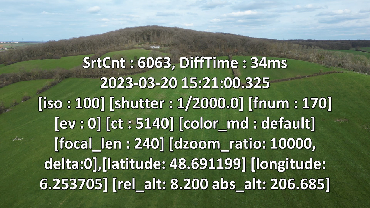

    Moi c'est un DJI mini 3 pro
    De tête, il me semble que les sous-titres peuvent être activés ou non à partir de la radio commande.
    Si l'option est activée, ils ont stocké avec le même nom de fichiers que la vidéo dans la carte SD.
    Par principe, je préfère les garder, si des fois j'en ai besoin.
    J'ai trouvé un petit filtre sur un éditeur de texte qui permettait de ne garder, par exemple, que la date et l'heure et l'altitude ça peut être sympa de les incruster automatiquement sur une vidéo et ça ne demande pas beaucoup d'efforts.
