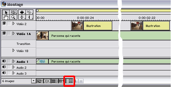

    je pense que tu dois faire ceci.
    tu places ta video avec le commentateur sur 1A
    tu places ensuite toutes tes illustrations sur video 2
    tu cliques sur le bouton entouré en rouge pour "lier" ou pas le son avec la video, tu cliques sur la piste son des illustrations et tu supprimes le son (des illustrations uniquement)
    si tu veux des transitions plus souples, tu peux jouer sur la transparence de la piste video 2.
    c'est une des solutions. Il y en a plein d'autres !
