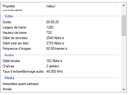

    Comme vous pouvez le constater, la vidéo fait comme des écrans noir très rapide comme si c'était des images manquantes. Et quand je fais avance rapide, j'ai un écran noir tout du long, ce qui ne me permet pas de pouvoir si j'avance ,ou rembobine au bon endroit. De plus ces sauts d'images font aussi sautés le son de la capture vidéo.
    J'ignore totalement si cela est dû à la qualité de la bande encoder, ou si j'ai un quelconque problème de flux vidéo qui passerai par le boitier et qui serai (peut-être), mal restituer.
    Pourriez-vous m'aider?
    Je vous laisse mes informations quand à la capture de la vidéo, son format, etc.

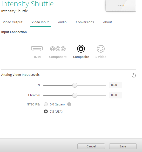

    Boitier de capture: boitier Black Magic intensity shuttle.

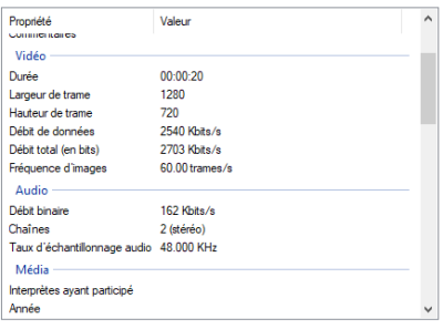

    Précision c'est en AVI 8bit YUV

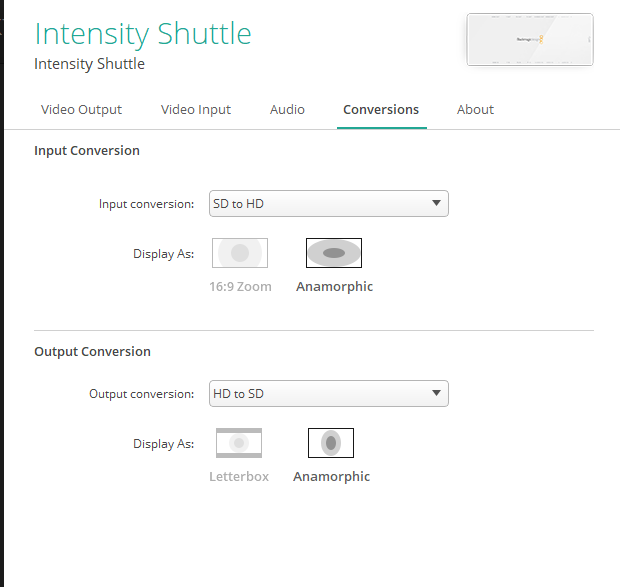

    je vois pas trop l'interet de convertir du SD en HD, autant prendre le signal original.
    Pour ce qui est du format, c'est etrange d'avoir 60fps , su un signal qui devrait etre en 50i.

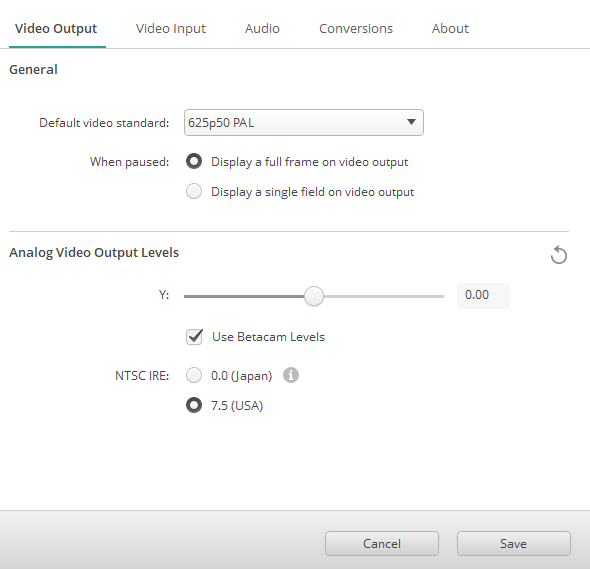

    En effet j'ai réglé le format à 50i mais le problème de l'écran noir persiste. La bande n'est pas en mauvaise état pourtant, je ne comprend pas d'où ça viens. Même quand j'accélère avec le magnétoscope l'écran est noir et je ne vois pas se que je regarde.

    des fois dans l'application de controle de la carte d'acquisition tu peux spécifier si le signal sort d'une magnétoscope ou d'une camera.
