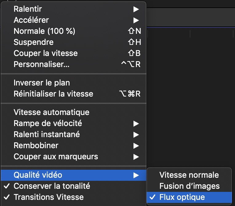

    Bonsoir,
    As tu fixé la qualité vidéo sur Flux Optique ?
  3. ben-etc
    Wouah !
    Bravo JLB21, c'était ça !
    Je ne connaissais pas cette option dans FCPX (j'avais lu ça sur première pro, mais j'ignorais que cette option était disponible dans FCPX). En tout cas, un peu caché ! Merci beaucoup, tu illumines ma journée. Le ralenti fonctionne parfaitement grâce à toi !
    Tu saurais me dire dans quel cas utiliser l'une ou l'autre de ces options ? (fusion d'image et flux optique)
