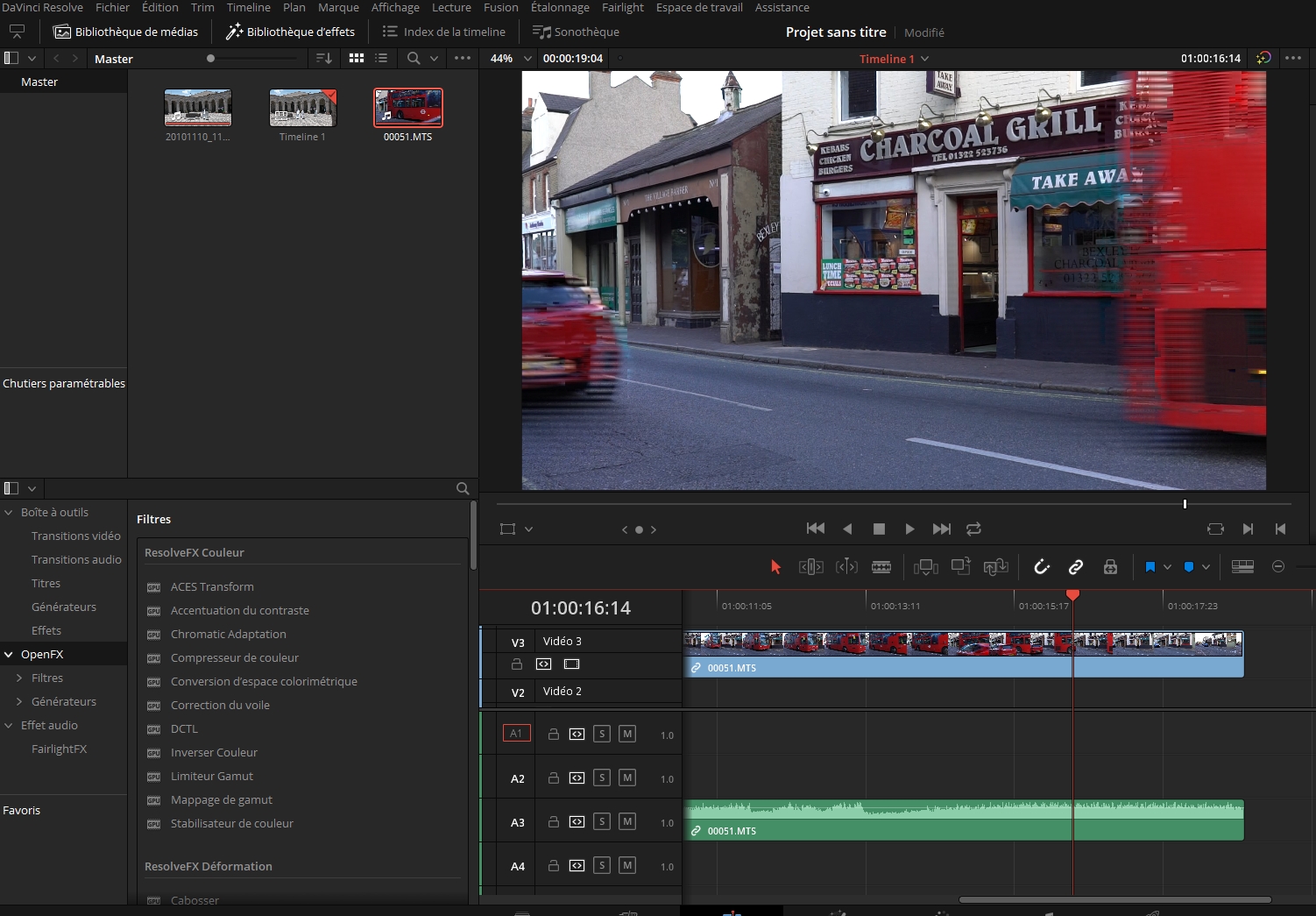

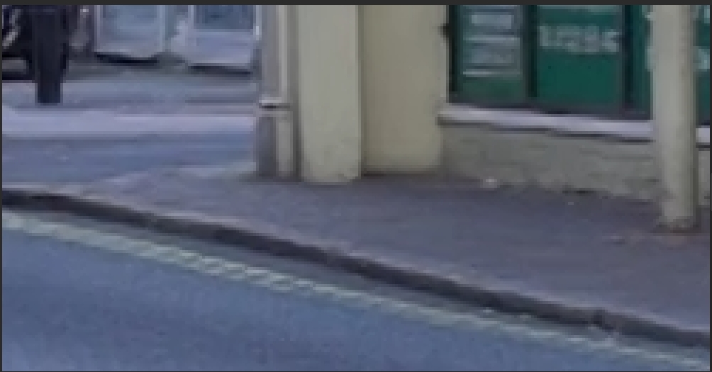

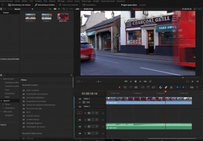

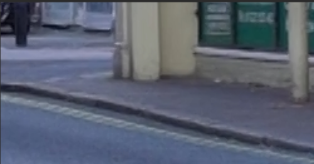

    Moi dans Resolve j'arrive à avoir un décalage des trames, ou est ce dû au fort mouvement des véhicules ? (j'ai la même chose dans VLC et MPC-HC).
    Mais c'est vrai que dans Premiere ça ne donne pas le même résultat qu'un vrai fichier 50i m'appartenant.
    => si on met le fichier dans une séquence 50p, deux images consécutives sont éffectivement au même instant, et pourtant ne sont pas tout à fait identiques.
