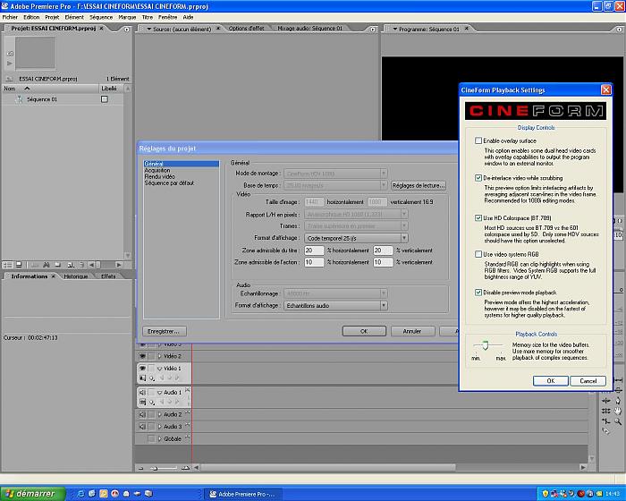

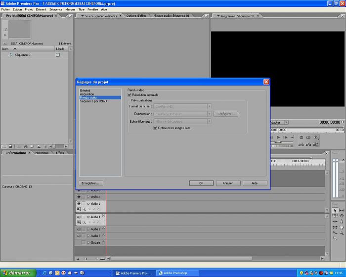

    J'ai pas mal fouillé dans les réglages, mais rien ne semble anormal... Voir ci-joint deux captures d'écran. Je t'avais posé la question, JLH37, pour savoir comment avoir le plein écran sur le télé de retour (HDMI), mais lorsque l'on est en config Cineform on a pas accès aux paramètres de lecture (????) on a, à la place, le panneau cineform (voir le doc joint).
    Je ne sais pas bien, par contre, quoi cocher dans ce panneau Cineform du réglage Projet : Playback Settings. Si quelqu'un peut me renseigner à ce sujet...

  7. JLH 37
    JLH 37 Super Modérateur
    24 400
    557
    11 212
    +431 / 1 381 / -13
    Attends avant de désinstaller quoi que ce soit.
    Le problème c'est qu'on est en train de tout mélanger. Pour le moment les paramêtres de lecture importe peu. Laisse-les par défaut.
    Ce qui m'importe de savoir c'est cette histoire de rendu systématique des fichiers. Quelque chose n'est pas conforme, soit à l'acquisition, soit dans le projet.
    Comme nous sommes voisins, je te passe par MP un numéro de téléphone pour me joindre parce que sinon on risque d'y passer du temps.
    Mais, comme le veut la bonne marche du forum, nous expliquerons la solution ici (si on la trouve) pour les lecteurs qui suivent cette discussion.
