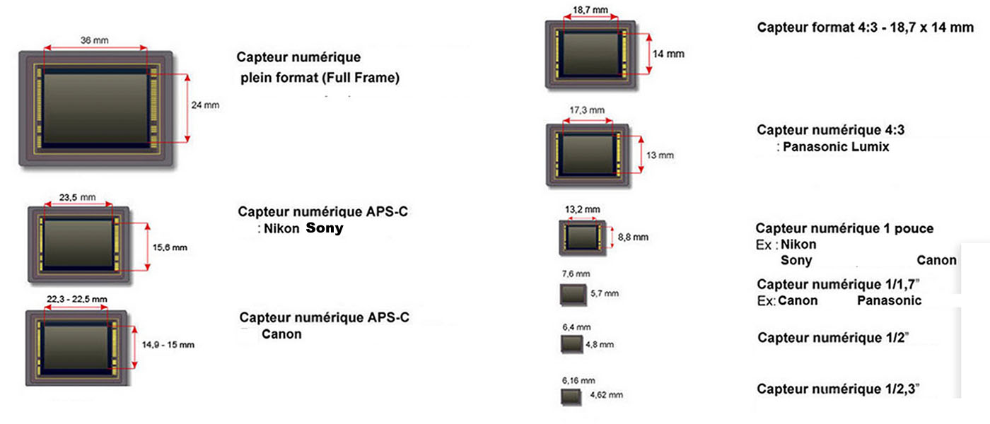

    DIM_CAPTEURS.jpg Calibres et Dimensions des capteurs:
    - en général, comme le diamètre d'une jante de bagnole, ce que j'appelle "calibre de capteur" est exprimé en pouce ou fraction de pouce [c'est aussi un diamètre qui lassocie le capteur à une caractéristique de la monture d' objectif…]
    Les dimensions du pavage en pixels du capteur ont données en mm. Et, le rectangle définissant l'image capturée est inclus dans ces dimensions et est plus petit …
    Pour la plupart les capteurs vidéo sont de géométrie 4 x 3, ceux issu de la photo peuvent être 3 x 2, les images vidéo actuelles sont au ratio 16 x 9 alors, soit elle ne relève pas tous les pixels "utiles" du capteur, soit elle résulte d'une anamorphose …
