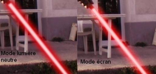

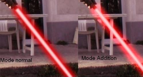

    Je veux bien de tes liens parceque le mode de transfert à l'air de quelquechose d'inportant.
    Et c'est toujours bien de savoir comment ca marche.
    J'ai fait quelques essai :
      18.8 KB
      245
  4. jb27
    19
    Sur les mode écran et addition faudrai que le calque soit plus foncé non ?
    Comment on fait pour modifier la couleur d'un calque c'est possible ou il faut en refaire un autre

    En fait, non. Tu n'auras effectivement pas le même rouge, mais c'est normal.
    La lumière est un processus additif, si tu as une image originale (le fond) à laquelle tu ajoutes une deuxième image (ton sabrelaser), à moins que la deuxième image soit négative, le résultat ne sera jamais plus sombre que l'image d'origine.
    A moins que la deuxième image ne soit pas lumineuse. Dans ce cas, ton sabrelaser serait une sorte de brouillard.
    D'ailleurs, essaie d'incruster ton sabrelaser sur un fond blanc. Que vois-tu? Rien! Est-ce normal? Biensûr! Ton sabrelaser s'ajoutant au blanc, le résultat sera plus lumineux que le blanc. Et qu'est-ce qui est plus lumineux que le blanc? Eh bien le blanc! (On se croirait dans une pub de lessive!)
    Une erreur répandue est de tricher pour que le sabre soit quand même visible. Mais c'est, physiquement, totalement IM-PO-SSIBLE.
