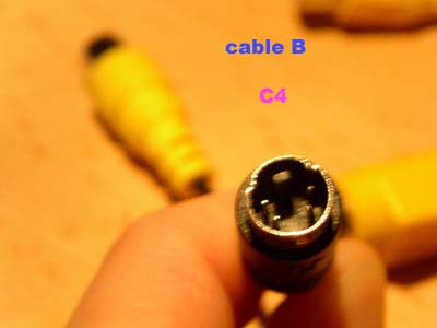

    Merci de vos réponses, et voici quelques précisions :
    A l'origine j'ai cru que les problèmes venaient de la carte graphique du portable puisqu'elle était configurée sur le standard NTSC. Mais j'ai modifié ceci en choisissant le mode PAL (et j'ai tout testé de PAL-B à PAL-M). Ceci ne change absolument rien à l'image affichée, qui est certes de bonne qualité, mais en Noir et Blanc.
    le téléviseur est récent (deux ans) et lit parfaitement le PAL puisque j'y ai branché de nombreux appareils sans problème (camescope, DVD, magnetoscope etc)
    Je n'avais pas accès à mon appareil photo numérique en rédigeant ma question, mais voici ce dont je dispose :
    Ces deux cables étaient fournis avec le portable
    Et la prise sur le portable ressemble à cela :
    Je ne pense pas qu'il y ait de l'électronique dans ces cables qui sont de simples connecteurs.
  5. flyjodel
    125
    désolé, mais j'avais fait une petite erreur de numération en inversant B_C4 et A_C1, mais j'ai tout modifié et maintenant les images ci-dessus sont fidèles à la réalité. Pourquoi faire simple quand on peut faire compliqué ???
    J'ai peut-être oublié de préciser que ni la télévision, ni le magnétoscope n'ont d'entrée S-Video...
    Enfin sur A_C1 et A_C3 il y a un symbole ressmblant à cela :
    (sans doute indiquant que ce sont des entrées/sorties)
    Sur B_C4, il y a une flèche allant du fil vers le connecteur (sortie)

    Désolé d'avoir dérangé toute l'assemblée pour si peu, amis j'ai trouvé la solution. En réalité, j'avais fait mes tests avec le cable B qui ne donnait que du Noir et Blanc. Pourtant la prise S-Video correspond (notamment le détrompeur) à celle de l'ordinateur.
    D'ailleurs je n'avais pas oser forcer pour essayer de connecter C1 (du cable A) à l'ordinateur. Mais c'était la solution, qui me permet d'obtenir une image en couleurs. Donc cela fonctionne.
    Ce qui m'intrigue toujours est le pourquoi du cable B livré avec le portable en plus du cable A. On pourrait brancher C3 du cable A à C4 de B et finalement obtenir deux prises RCA en bout de la prise C1. Bizarre..
