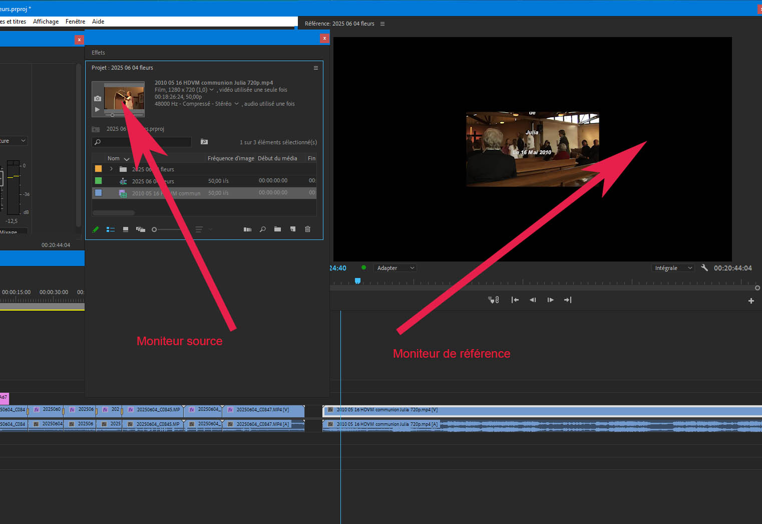

    Avec une capture écran c'est mieux
    720p dans séquence UHD:
    Le Moniteur programme est sur un autre écran plein écran
    Le Moniteur source est tout petit dans la fenêtre où sont les rushs
    Il existe d'autres dispositions c'est possible.
    Pas bien compris cet affichage du moniteur source dans la fenêtre des rushs en petite fenêtre
    Google m'a pas aidé :sad:
    C'est nouveau ??
    ça ne marche pas avec CC 2022 en tout cas.
    On voit bien sur la capture que le moniteur source s'est adapté au 720p, le moniteur de référence non

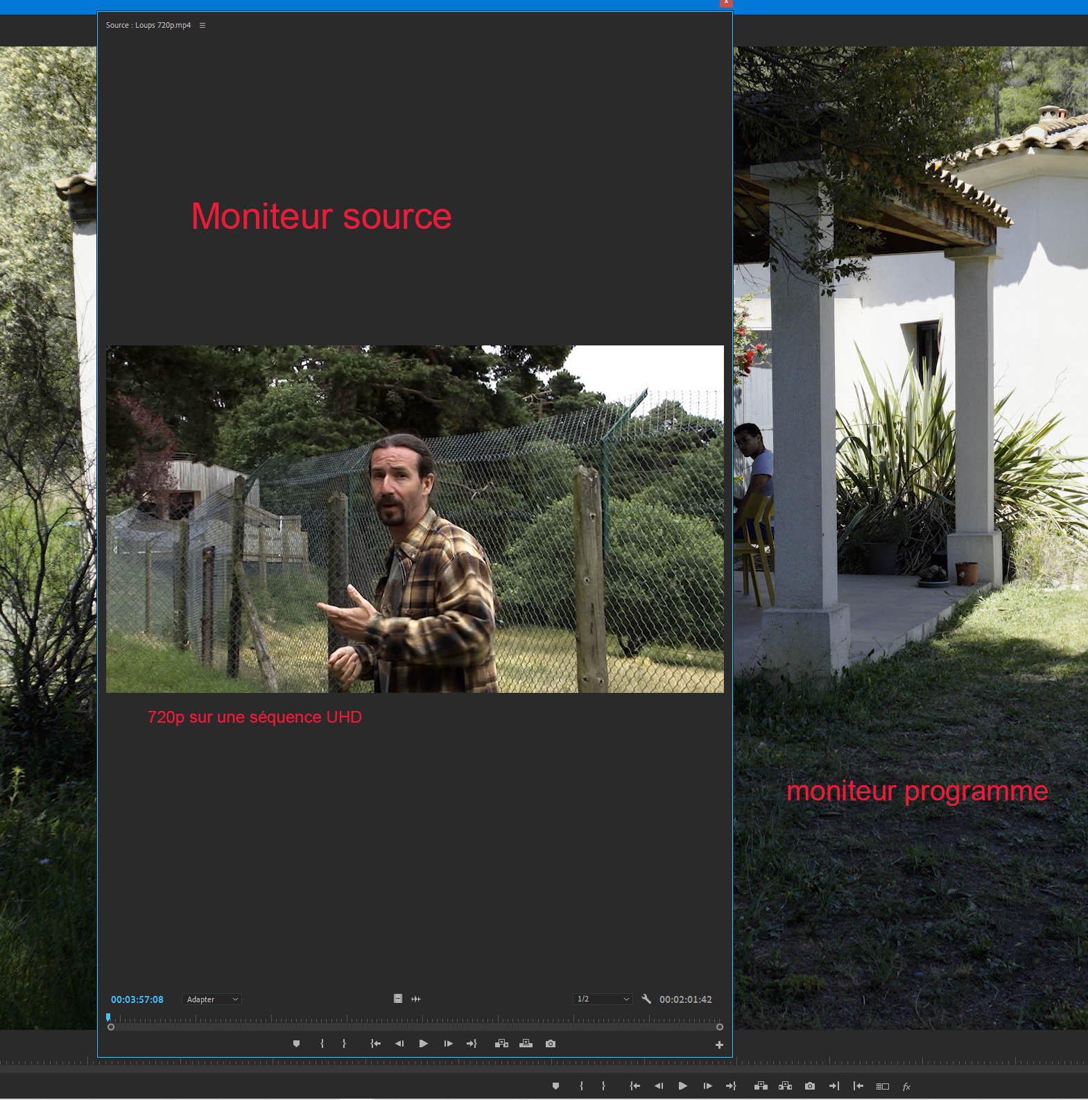

  8. caraibe
    24 669
    +629 / 2 004 / -90
    Ah bon ??? :hum:
    720p, HDV anamorphique, DV 4/3 ça fonctionne très bien dans un projet UHD :good:
    Avant d'affirmer qu'une fonction n'est pas fiable il serait bon de la tester correctement
    Ne pas confondre le moniteur de référence et le moniteur source qui LUI s'adapte !
    Exemple avec 720p sans projet UHD :
