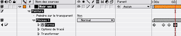

    Attention depuis les versions 6 d'After il faut plutôt utiliser l'outil peinture.
    Choisir durée constante et activer le piste d'animation Forme, pour faire une interpolation entre tracés qui peuvent donc étre refait que toutes les n images.
    Dans le cadre du rotoscoping il vaut mieux se servir de cet outil après avoir fait le plus gros avec des masques.
      5.1 KB
      194
