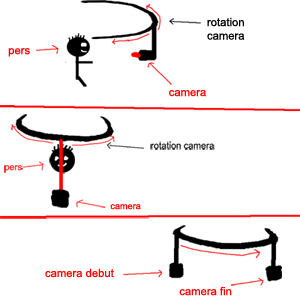

    bonjour , je voudrai effectruer une rotation de camera en demi cercle sur une personne
    ex: la camera film le profil gauche de la personne et se retrouve pour filmer le coter droit en ayant effectuer une rotation en demi cercle devant le visage de la personne..
    COmment faire cela svp ? j'ai bien une petite idee en clouant des planches de bois mais avez vous des methode plus concretes, pas tro couteuses, avec des plans.... ou comment avez vous fais par exemple pour vous montages ???
    merci d'avance ;)
    nonoteam
    ps: une ptite image pour aider , pas ttres claire daccor j'ai fais ca en speed mais ca paut toujours aider ... :D ;)
    nonoteam

  3. luc_iman
    1,000
    2,238
    si t'es pas le roi de la debrouille, en tout cas, t'es un roi en dessin.
    :lol: :lol: :lol:
    Non, je plaisante, car ton dessin est tres clair.

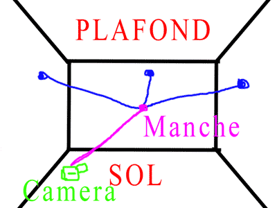

    L'autre methode, plus logique, serait sur le meme principe qu'une fronde. Le centre etant le meilleure endroit pour obtenir une trajectoire parfaite en cercle. Bref, tu fixes ta camera a un manche a balai (ou autre) de maniere que tu arrive a filmer. L'autre bout du manche, tu le fixe au niveau du personnage (en hauteur me parait bien) en reliant le manche a 3 points par des ficelle attchae au plafond (ou autre mur), il serait a peu pret stable. (c'est le principe des bras articule comme il en existe pour les lampes de bureau)

    merci luc_iman , j'obterais plutot pour la deuxieme solution avec le manche a balais cependant pourrai tu me la détailler un peu plus car suis pas tro doué lol ...
    ca serait sympa sinon un dessin lol je suis ke toi aussi tu peu y arriver ...
    en tout cas big thanks a toi
    ++ nonoteam ;)
    modif: ou une image de lampe de bureau .... :cool:

    je ne suis ni technicien, ni vraiment bricoleur.
    Donc c'est juste la premiere idee qui m'est venu que je partage.
    En reliant le manche a 3 attaches, tu pourrais obtenir quelque chose d'assez stable je crois.
