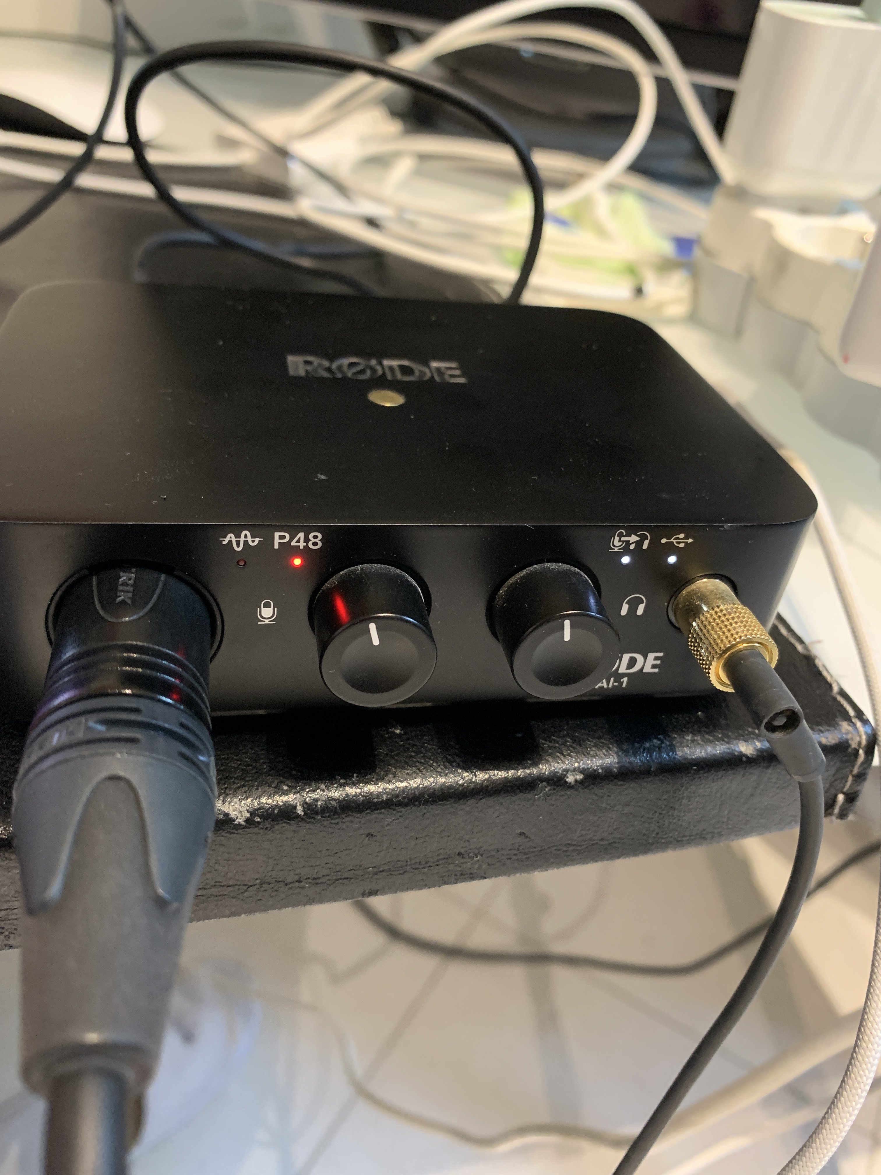

    Cher communauté !
    Cela faisait longtemps !
    Je reprends depuis peu les enregistrements avec mon matériel audio dont je vous joins les images. Rode NT1 avec AI-1 alimenté en usb c - usb A sur mon ordinateur relier au micro en xlr.
    Ce jour, avec mon branchement habituel, un voyant rouge au niveau de l'indication P48 reste rouge.
    Je n'ai aucun retour son alors que dans un logiciel, il semblerait qu'il se passe quelque chose.
    J'ai le sentiment que c'est un problème d'alimentation phantom. Pourriez vous m'aiguiller ?
    J'ai changé 2 fois mon cable XLR et tenter de brancher ma carte son sur d'autre port. Rien y fait. Je crois avoir déjà été confronté au problème. La semaine dernière, ça fonctionnait très bien !
    Merci d'avance !

    Que veux-tu dire par "pas de retour son" ?
    As-tu du son sur la sortie casque du boitier ?
    C'est quoi ton branchement habituel ?
    Le voyant rouge indique la présence du 48 V
    L'interface est bien vue et reconnue par le système ? Lequel ?
