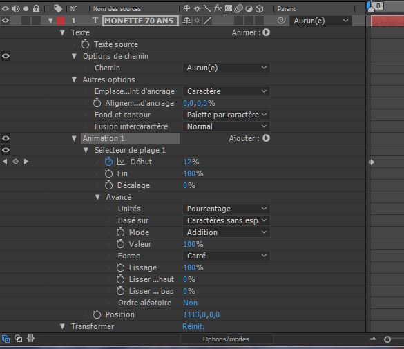

    J'ai appliqué une animation prédéfinie Texte sur un texte il y a quelques temps et j'aimerais savoir s'il y a un moyen rapide de retrouver le nom de l'animation, plutôt que de ré appliquer les animations une par une.

    NON : les animations prédéfinies de textes ne sont pas répertoriées en tant qu'effet, mais seulement rajoutent des animations avec des images clés : donc impossible de les identifier après coup par leur nom.
