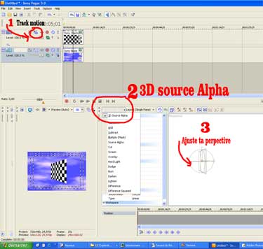

    Vu les differentes choses qu'on peut faire avec vegas 5, je me dit qu'il y a surement un moyen de retourner l'image un peu comme dans l'onglet "transition" 3 D Fly, je cherche a tourner l'image (sur un coté ) qu'a moitié pour ensuite l'incruster sur un panneau publicitaire qui lui est pris de coté.

    Suit les étape comme sur l'image
    1- Track motion
    2- Choisi 3d source alpha
    3- ajuste l'effect 3d comme tu veut pour voir ton panneau de côt
    4- tu peux aussi redimentionné la grosseur de ton image avec la sourie en cliquant sur le coin du frame dans 3d ajuste ta perspective.
    et voilà
    yvano

    merci Yvano !
    C'est exactement ce que je cherchais a faire.
