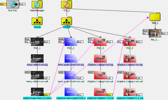

    retour sous menu scenarist ?
    Voila un projet avec root menu, audio menu, chapitres menu avec 2 pages.
    J'aimerais bien que quand je suis dans le menu chapitre 2 et que je presse la touche menu de la télécommande que je me retrouve à la page du menu chapitre 1 et si depuis chapitre 1 je represse menu de ma télécommande je me retrouve au root menu.
    J'ai essayé avec les infos que m'a donné Mrsmile mais je n'arrive pas sa ne vas pas sa revient toujours au root menu.
    Si quelqu'un peut encore m'expliquer avec mon exemple ou alors je lui envoie mon fichiers scenarist pour qu'il puisse me faire les liens juste sa serais super cool.
    je vous donne mon e-mail : virtuel@bluewin.ch
    je vous remercie d'avance
    David

    Hello j'ai fait l'essai de mrsmile du 6.04.04 mais sa ne va pas.
    Dans menu principal, j'ai mit:
    En Pre
    1:if ( gprm==1) linkpgcn PGC_2
    2:if ( gprm==2) linkpgcn PGC_3
    3: Mov GPRM, GPRM0
    Menu1 en Pre
    1: mov GPRM,1
    Menu2 en Pre
    1: mov Gprm,2
    je ne sais pas si c'est juste sinon peut-on me donner les infos dans le détail svp.
    Merci
    David
  7. mahout
    58
    Dapres ce que je vois, ca a lair detre bon...
    La seule commande qui me parait louche est la n°3 dans ton menu principal. A mon avis, c plus
    3 : mov GPRM0,0
    Mais je pense que le probleme ne vient pas de la. Dapres la copie decran que tu montre, tu na pas vien créer et configurer les boutons menu et menu titre...
    Avant de commencer a programmer, il fo dabord que tu cree ces deux boutons. pour faire ca, suit a la lettre ce quil y a dans le tutorial a ladresse http://www.repaire.net/site/diffusion/authoring/scenarist/tutojcm/scenario1.php dans la partie "activer les boutons MENU et TITLE de la telecommande"
    Ensuite y a plus qua raccordé le "post" du BOUTON_MENU au "pre" de ton menu principal et ca devrait marcher!!!
    Bon courage
