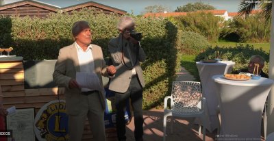

    sur cette image tu pouvais faire un masque sur les ombres pour les attenuer
    Ca aurait grandement amelioré la video.

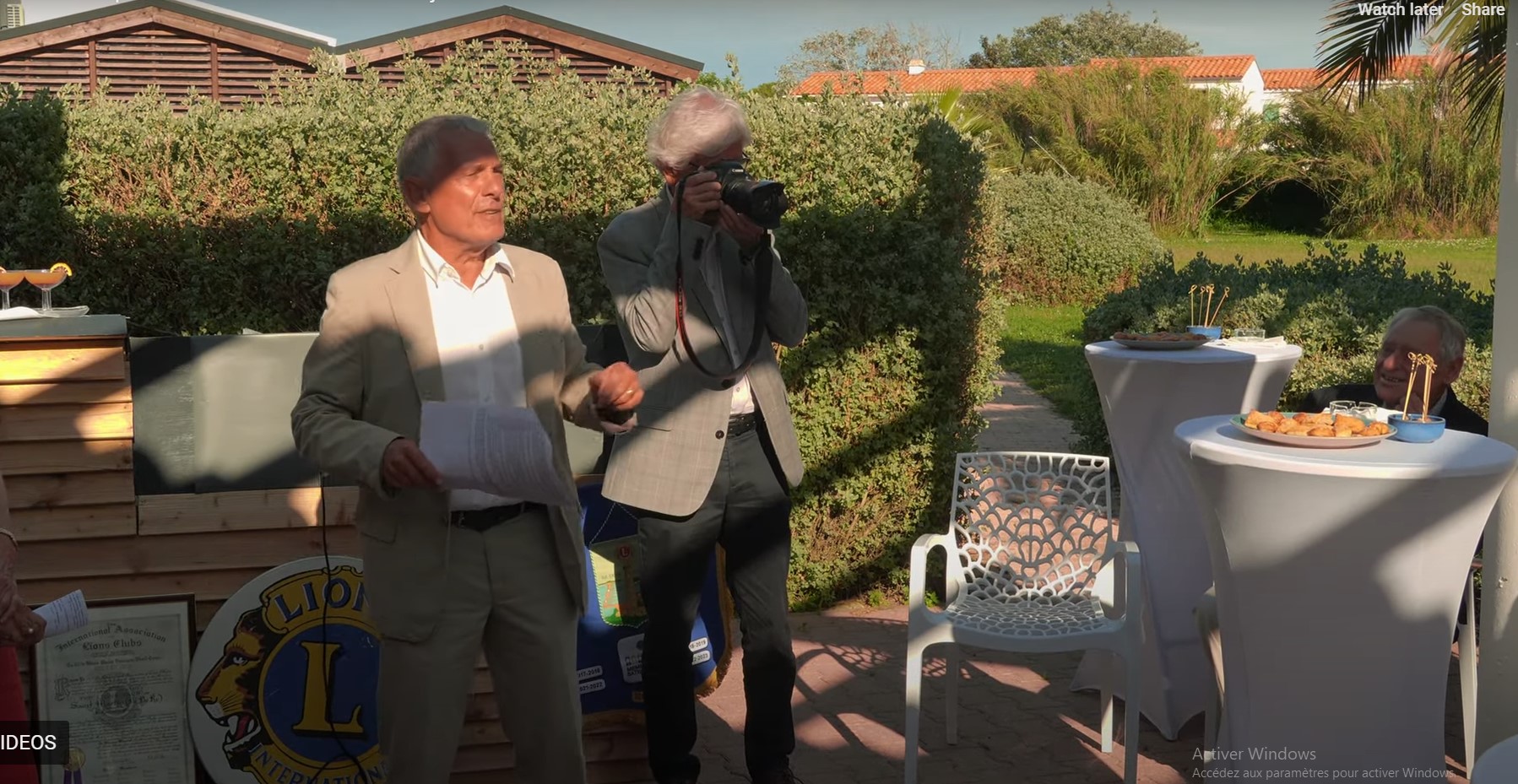

    Là "Manu" tu es beaucoup trop sévère ....c'est le pire du pire ce soleil couchant rasant qui illumine comme une torche...la dynamique est explosive ....
    Même changer de cadre ne supprimera pas le haut des personages d'être écrasés (fromage blanc )
    l'expo ? ...pas de miracles ici ... Slog ou pas, 10bits ou pas ...
    Un étalonnage aux petits oignons ...un "Pro" s'en sortirait surement ..mais il hurlerait sur les conditions du tournage .ici le jeux n'en vaut certainement pas la chandelle...juste un petit reportage entre amis
    " "la critique est aisée et l'art est difficile" ...;)
    @jakin1950 ...laisse le "10bits " en permanence.."trop fort n'a jamais manqué " :jap:

    Soleil couchant !
    Filmé par un professionnel : Alister Chapman, trente ans d’expérience dans le tournage, la réalisation et la production !

    J'ai longtemps eu la naïveté de croire que la lumière du soleil couchant était une bénédiction pour les photos et vidéos... En fait euh.... ça dépend....
    Ben oui, tu as raison.
    Ici , plutôt que d'éclairer les ombres j'aurais plutôt pensé atténuer les zones illuminées.

    1- couché du soleil fallait peut être un peu compenser en BDB ? 8 ou 10 bits c'est pas le problème je pense.
    Bien trop cuit comme remarque Emmanuel ..Tous les visages tire vraiment trop vers le rouge
    En post prod tu as pas essayé de compenser ?
    Sur l'image de Bertrand c'est pas choquant et même voulu
    2-A main levé : La stab a bien joué son rôle je trouve :good::good:

    Pourtant c'était simple, il met un immense filtre pour tamiser toute la scène de la terrasse , il installe quelque projos sur grue pour pas gêner le pince fesse .. où il déplace la réunion à Brest à 9H du mat ...: faut voir le budget , y aura peut être des parapluies à prévoir là-bas.:cool:

    La prochaine fois, tu pourrais essayer une courbe HLG : c'est du "semi-log" et donc ça amplifie les zones sombres, on peut fermer le diaph un peu plus et ainsi moins cramer les hautes lumières. Pas besoin d'étalonnage ensuite.

    1..c'est écrit ..Resolve 19 !
    2..Wouaaaa il te l'a dit Alister !
    t'as raison heureusement..que l' "Prof " est là :D

    changement de cadre ...:good:

    Ah ouais monsieur l'expert en couché de soleil ... c'est explosé ici ...!?! :rolleyes:

    Déjà dit pourtant, de 1'14 à 1'32 jakin a eu l'audace de changer d'expo ( par le moyen qu'il a mis à sa portée…). et cela correspond exactement à ce que dit Gilles… On en a parlé plus haut.
    "L'escroc", c'est pas celui qui dit : « C'est bien, continue », au lieu de lui montrer la voie ? Intervention inutile ?
    Le retraité, il peut filmer en super 35 en 4K, Log et en 10 bits ..et on lui propose du HLG ... Après avoir dit :
    :bravo:
    Là on touche le fond ...
    De toutes façons si tu exposes mal en Log ou en HLG ...bin c'est cramé aussi

    Les conditions habituelles de lumière sont catastrophiques
    Je vais essayer de les améliorer , mais peu de chance d'y arriver
