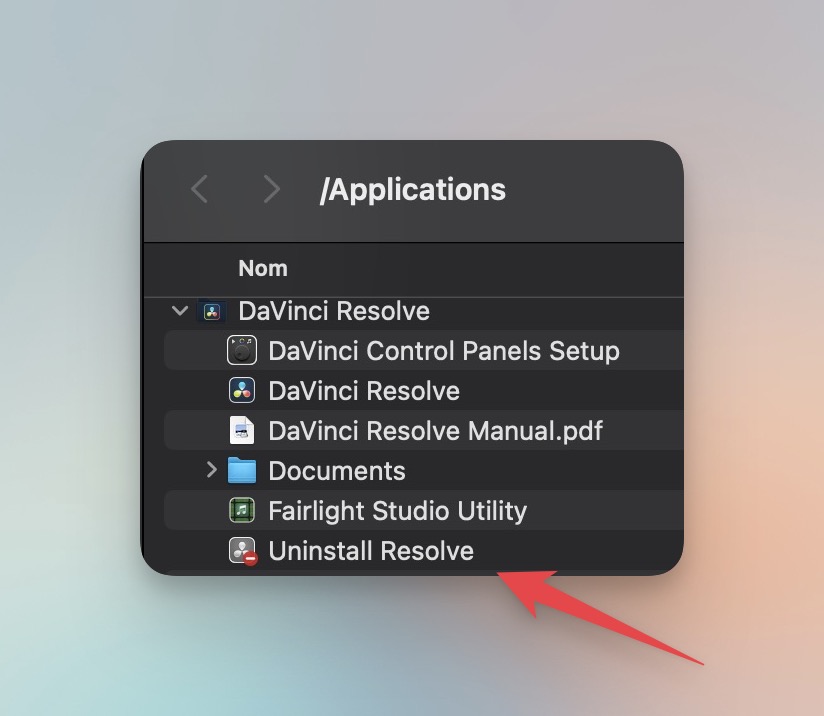

    A ta place, je suivrais la proposition de Lionel.75.
    C'est d'autant plus facile sur Mac que tu as dans ton dossier Applications un desinstallateur… qui ne remet pas en cause l'organisation en place ou tes projets en cours.
    Je n'ai pas vérifié si ce desinstalleur touche aux fichiers de préférences Utilisateur. Mais si besoin, tu pourrais faire place nette à ce niveau également.
    Je ne suis pas utilisateur de Resolve, mais à chaque fois que je le lance et que des mises à jour sont proposées, je commence par desinstaller la version en place.
