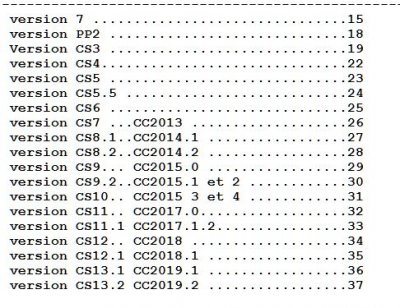

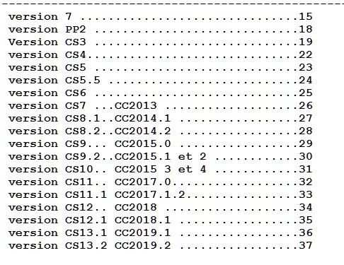

  7. ogt
    Pas tout à fait aussi simple :
    J'ai moi-même déjà donné plusieurs fois la façon de procéder
    1 - il faut d'abord décompresser le fichier projet (qui est zippé)
    2 - il faut modifier le code projet , mais :
    si une fonction disponible uniquement dans la dernière version à été utilisée, le projet remis dans une version précédente ne s'ouvre pas
    3 - dans ce cas il faut repérer dans le fichier XML cette fonction et la supprimer, ce qui n'est pas du tout évident !
    Donc ça marche dans les cas simples, rarement dans les projets complexes.
    Rappel des codes projet (voir image)
