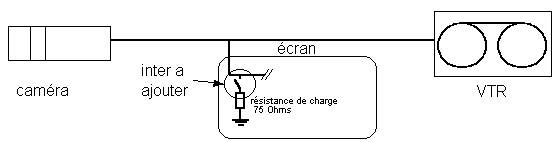

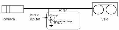

    Voici plus simple ; il suffit de supprimer la résistance de charge du LCD.
    2 solution pour réutiliser l'écran LCD seul :
    - rajouter un bouchon contenant une résistance de 75 Ohms
    -ajouter un inter qui permet d'activer/désactiver cette résistance, comme sur le matériel industriel.
