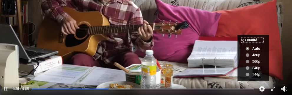

    pour les vidéos passant par Youtube, c'est déjà le cas ! J'ai deux chaînes YT, mais même lorsque je mets mes vidéos YT sur FB, je ne suis pas satisfait du rendu, comme le signale Liquid pro avec Vimeo. Je sais que FB traite les vidéos reçues .. Donc, comme lui, je n'ai pas d'explications ... Et pourtant ... Sur FB on voit des vidéos de très bonne qualité ... C'est ça qui m'étonne ... Donc ? Pour moi c'est des questions de paramétrages. Mais lesquels ?
    Je vous mets une capture d'écran d'une vidéo de mon GH5 mis sur FB
    Lorsque je mets la vidéo en plein écran, le résultat est pitoyable .. Et vous voyez que le lecteur FB est en auto, il est paramétrable normalement jusqu'en 720p Capture FB.png

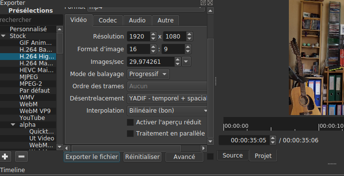

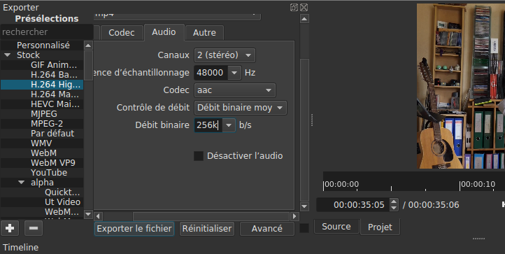

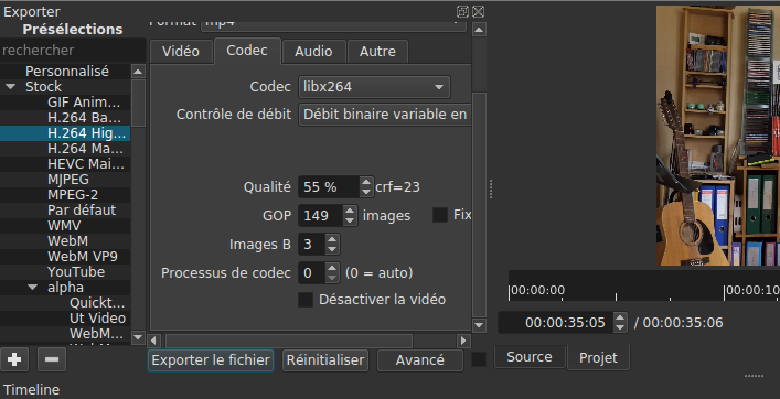

    Voilà 3 images des paramétrages du logiciel de montage Paramétrage Audio.png paramétrage vidéo.png Codec video.png

    Tu as activé l'upload de videos HD dans les paramètres de ton compte Facebook ?

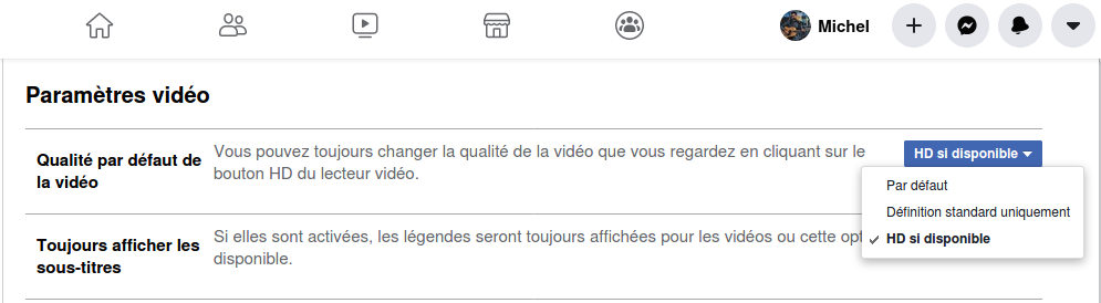

  11. Trithemis74
    13
  12. LiquidPro
    17,225
    303
    2,775
    +286 / 906 / -3
    Ça c'est pour la lecture, j'ai le même paramètre. Il y a des paramètres pour l'upload ?

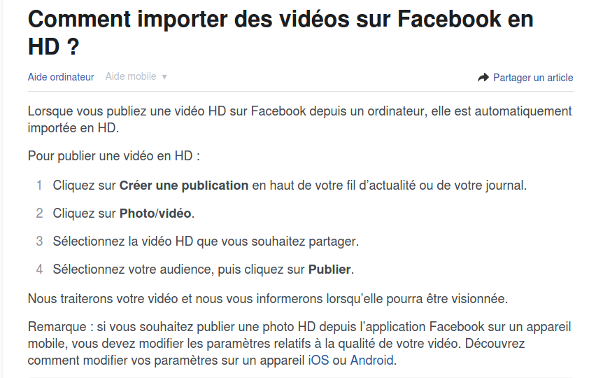

  13. Trithemis74
    13
  14. Trithemis74
    13
    Voilà, je pense qu'il n' y a pas de paramétrage sur pc pour l'upload de vidéos comme sur des smartphones
  15. LiquidPro
    17,225
    303
    2,775
    +286 / 906 / -3
    Oui mais ça n'explique pas le résultat pourri alors qu'on peut voir des vidéos de bonne qualité d'autres utilisateurs. Comment font-ils ? Là est la question !
