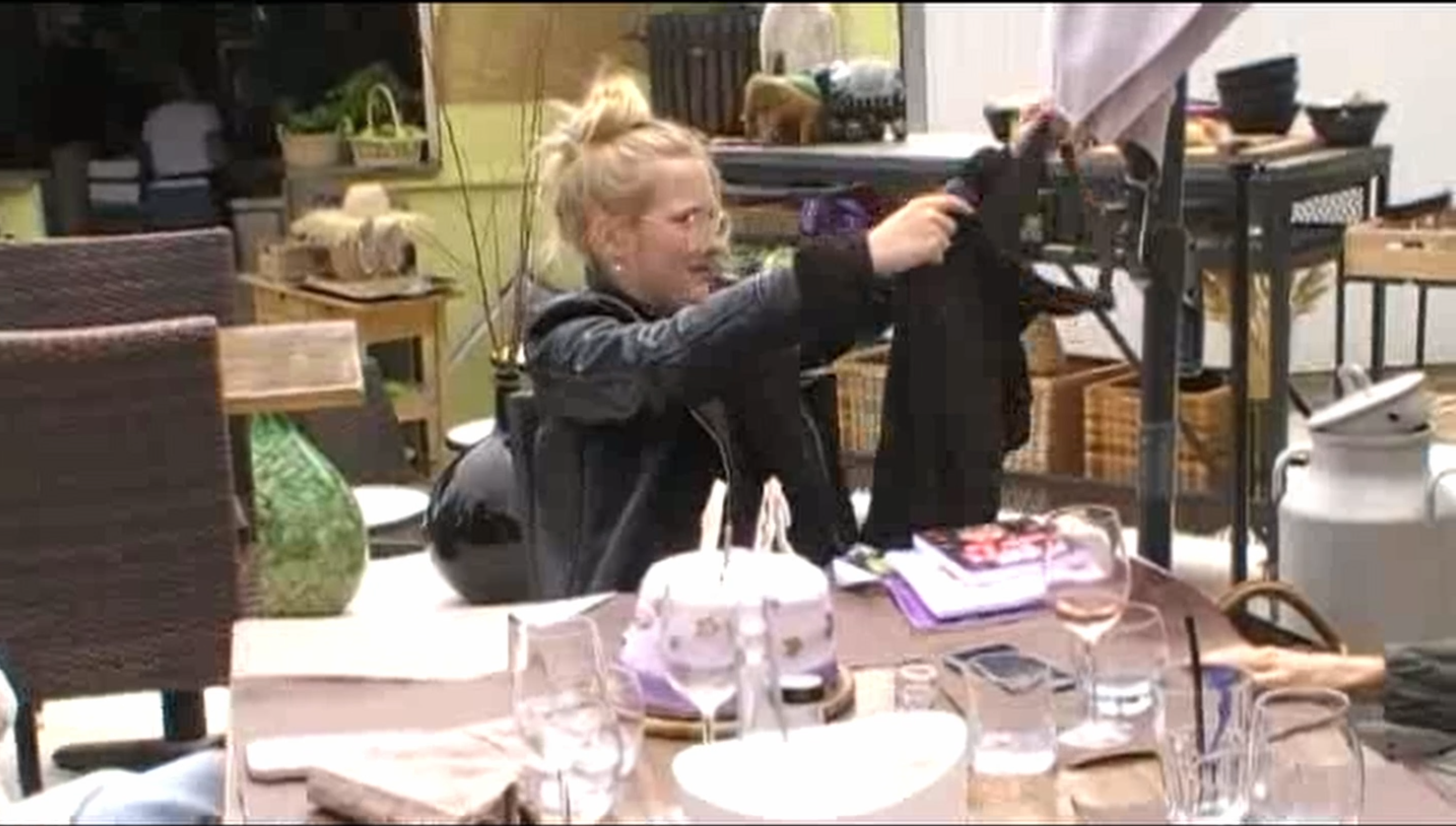

    Bonjour, le résultat final d'un film monté avec DaVinci n'est pas bon.
    visualisation sur écran IMac 21,5 (4096x2304)
    clips filmés avec JVC disque dur GZ-MG332 capteur CCD 1/6 " 800 000 pixels, Fichiers : MPEG 2
    Sauf erreur, ces fichiers ne sont pas pris en charge par DAVINCI. Je les convertis en MPEG 4 video (*mp4) avec 1 click video convertor en gardant les formats de l'original.
    La résolution des clips est elle suffisante pour mon écran ? nouvelle dégradation lors de la conversion ? Les convertir en un autre format, compatible avec Davinci ? Que fait le logiciel lors de l'exportation ? je fais : exportation en Quicktime H254.
    De meilleurs réglages sont il possible ?
    En vous remerciant

    Il n'y a aucune raison pour que DVR exporte une vidéo pixelisée.
    Si c'est le cas, une cause probable est un débit de sortie insuffisant ou une définition ne correspondant pas à celle de tes rushes (inadéquation entre les caractéristiques du projet et caractéristiques des rushes).
    Pour t'aider, il faudrait connaître les caractéristiques des mpeg2 en sortie de ta caméra, et les caractéristiques de ces mêmes fichiers après transcodage en mp4.
    Une analyse à l'aide de MediaInfo onglet texte serait bienvenue.
    Je ne connais pas ton application de transcodage, mai tu pourrais essayer de transcoder l'un de tes rushes en ProRes 422 LT avec Shutter Encoder.
    Puis créer un projet dans DVR avec la même définition et la même fréquence d'images que ce rush, poser sa version ProRes 422 LT sur la timeline et l'exporter.
    Logiquement, si tu restes cohérent, l'export devrait être d'égale qualité à celle de l'original.
    Et l'essai ne te prendra que quelques mn…

    Comment veux tu que ce soit pas pixellisé sur un moniteur en 4096x2304 avec en plus un lecteur ne faisant pas forcément une bonne mise à l'échelle
    Et du DVD au 5 k y a une sacrée mise à l'échelle à faire
    Vu la photo, pas bon c'est le moins qu'on puisse dire :cry2:
    Mais faudrait un screen sur original et un sur Export au même time code car le DV reste du DV mais faut pas que DVR pourrisse plus la qualité
    Donc 2 screens pour comparer export et original ..Après on pourra étudier le problème si il existe.

    Alors, n'en déplaise à qui vous voulez qui dira le contraire (et je sens qu'il va y en avoir plein), il n'y a aucun intérêt d'édition à transcoder en mp4, ni dans ce cas, ni dans n'importe quel autre cas.
    Cette affirmation étant un petit sujet dans le sujet à n'en point douter, je n'en rajoute pas mais reste à votre disposition pour débattre de ce réflexe qui est même devenu le standard de la pratique alors que totalement infondé dans l'optique du montage qui suit... Le bureau est ouvert...;)
    Donc quel que soit ce mpeg2 (m2v, vob, ...), il est en SD, et par conséquent il faudrait idéalement :
    - que la TL de Resolve soit exactement de la taille du fichier converti ;
    - que le fichier converti soit exactement de la taille du fichier natif ;
    - que le format choisi soit affranchi de GOP et d'entrelacement (bien que ce pourrait être un choix)
    En conséquence de quoi, je suggère de convertir le fichier de la cam en ProRes du bitrate le plus proche de celui du fichier. Par défaut, prends 4:2:2 mais LT devrait suffire.
    Il n'est pas impossible que la pixellisation vienne de d'une TL de taille HD par ex. qui adapte le format et le bousille en même temps
    Et certainement pas mpg2 > mpeg 4 > edit > mpeg 4 ;-)
    Mais plutôt mpg2 > ProRes > ce que tu nveux (c'est fait pour ça)

    L'intéressé a posté la même question sur un forum proche. Je lui ai fait un copier/coller de ma réponse #4 et il y a donné suite.
    Pour clore le débat devenu inutile ici, j'en fais le résumé ci-dessous :
    - n'ayant pas trouvé le ProRes LT dans Shutter Encoder (dénommé Apple ProRes + choix du type), il a transcodé en mp4. La qualité d'après sa capture d'écran est excellente.
    - d'après l'analyse MediaInfo du fichier obtenu, Shutter Encoder a supprimé l'entrelacement et passé le footage en 25p.
    - d'après la capture d'écran fournie de son projet DVR, celui-ci était en en 1080p à 29,97 ips.
    Je lui ai expliqué qu'il ne pouvait pas faire cela, qu'il devait choisir la définition équivalente à 720x576 à 25 ips.
    Il n'y a pas eu de retour suite à ce dernier conseil, je pense qu'il a obtenu satisfaction.

    Voilà, le screen montrait assez clairement un upscale au pied de biche.
