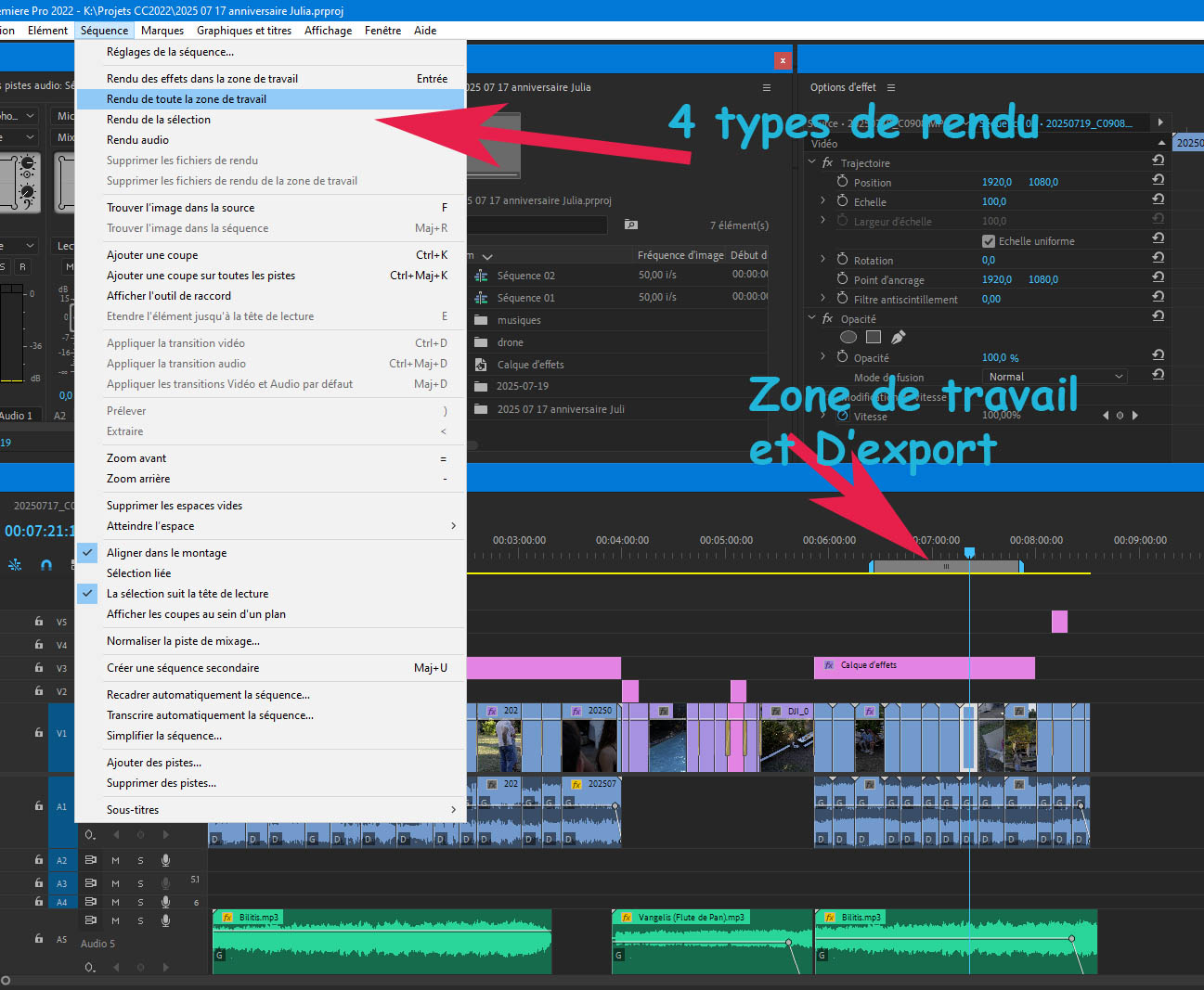

    Ces quelques rushs ne se suivent pas d'où la difficulté ?
    faut les copier et les mettre pour qu'ils se suivent sur la TL ensuite adapter la réglette au dessus pour que l'export ne se fasse que pour ces rushs
    Mais veux tu exporter ou faire seulement un rendu pour qu'ils soient lisibles fluidement sur la TL ?
    Alors faut faire un rendu pour chacun (rendu zone de travail)
    Faudrait donner plus d'explication sur ce que tu veux faire
    Rendu des effets dans la zone de travail ça ne convient pas ?
