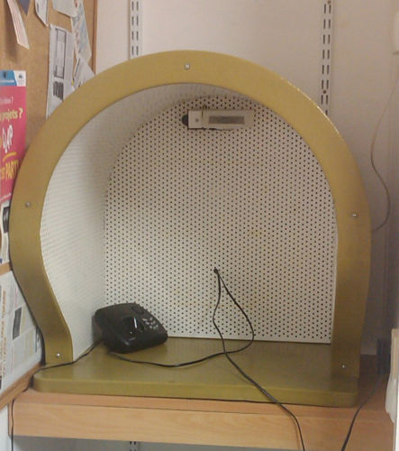

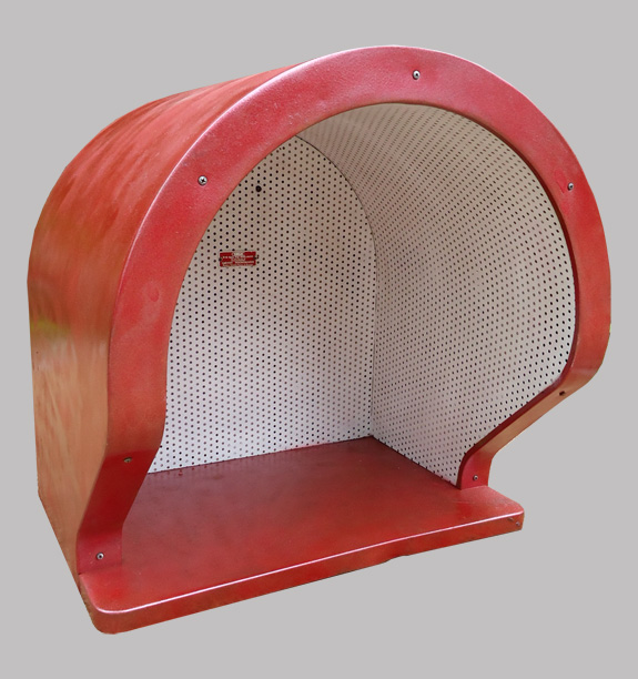

  9. saint kro
    24 213
    +744 / 4 336 / -92
    Il manque l'élément principal
