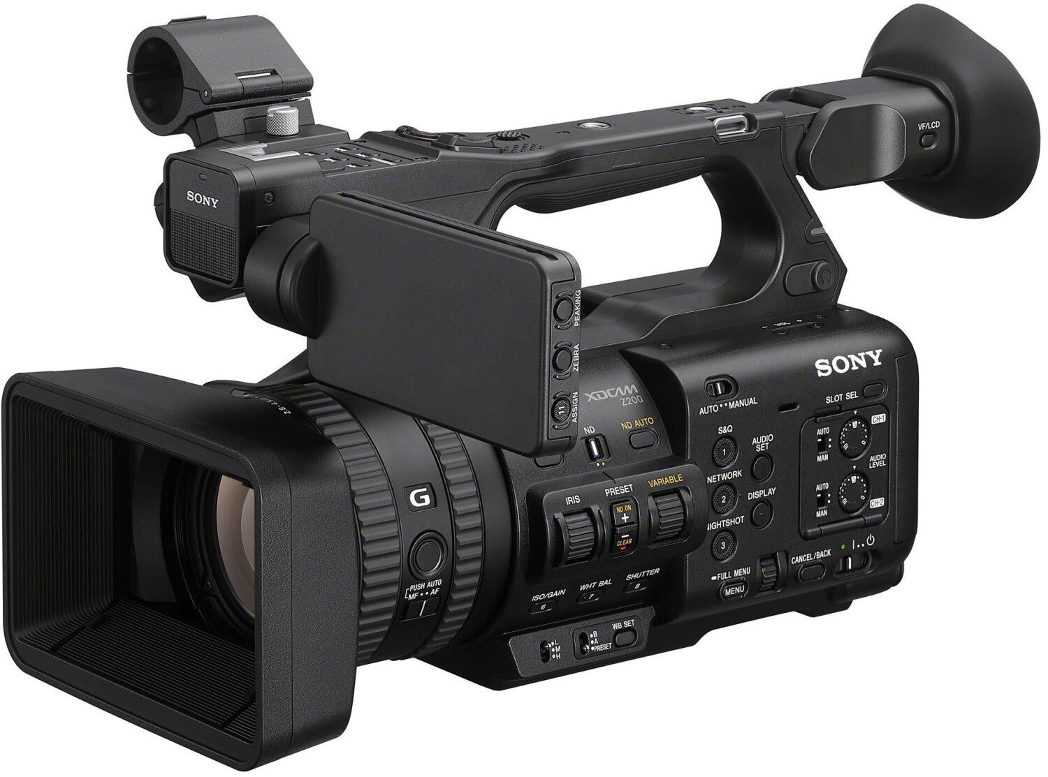

    Attention, où tu t'embarques, filmer avec un APN, ce n'est jamais de la tarte en rund gun, chaque marque a ses pièges...tu es prévenu
    Déjà à cause de l'AF ( en reportage principalement, tu dis :...rund and gun , nomade sans trépied ? ) Il faut minimum G9 MKII ou GH7
    Le G9 MKII est très largement suffisant : tu ne vas pas filmer en Raw ou plus de 2 Gbites/ en Prores… Dans ton cas, on frise le ridicule, le GH7 trop expert … Sauf si tu as reçu un héritage, là on fait ce qu'on veut, au diable la petite retraite.
    :D
    Le GH7, pas de grip batterie possible, donc obligé de bricoler une batterie externe avec toute la fragilité de la connectique… euh, c'est chaud quand on part d'un camescope… un slot carte CFexpress et 1 slot carte SD UXHII V90 ( cher) ou le SSD, mais là encore un truc externe à fixer ( et le micro, la torche...?)
    Le G9 MKII pareil : si tu restes dans des formats classiques en 400 ou 600 Mbps maxi, pas besoins de super alimentation (le grip peut suffire pour doubler l'autonomie)... sinon au delà il faudra passer par fausse batterie et cordon externe pour power bank et prendre un SSD externe ...Aïe là on commence avoir un truc plus fragile et il y n'y a pas encore de micro externe.
    Micro, l'idéal pas plus de 12 cm , sans la mousse et la bonnette poils ) donc le VIdeo Mic Go II est la meilleur solution qualité / Prix/ Encombrement .. le Sennheiser MKE 400 aussi (meilleur tolérance au vent) mais bien plus cher ...la torche on la met où ? Bin sur une cage et hop 100 € en plus
    G9 MKII : Stabilité ok (attention un crop un peu plus marqué en stabilité max, utilisable en marchant), fluidité en expo auto ou semi auto ok ..zoom manuel donc bof en nomade vs un camescope, Mais sinon il existe mini zoom motorisé LUMIX G X VARIO PZ 14-42mm / F3.5-5.6 ASPH. / POWER O.I.S. donc stabilisé qui peut se rapprocher du confort d'un camescope sauf qu'il est réduit à un 28 -84 mm, pour aller plus loin il faut le même en 45- 175 (90-350 mm) :sad:
    A réfléchir, mais un camescope Sony NX800 qui vient de sortir, propose tout compris (tu as forcement un micro canon XLR pour ) pour 2Kg et quelques et là zoome royal et même claire zoom en plus ( numérique, apprécié de beaucoup... sans allez à fond non plus )
    Réfléchi bien si tu es encore frais du cerveau, mais un APN ne coche pratiquement rien de ce que tu veux ...la balle est dans ton camp .
    Moi je dis ça , j'dis rien ... je suis juste un future retraité ( on va aller le plus loin possible ;) )

    Oui je suis encore un peu frais du cerveau, aussi j'ai bien pris en compte tes remarques pertinentes donc très utiles, merci AQW333 ! En fait c'est pas tellement le poids, un peu quand même, mais c'est l'encombrement quand je me balade dans la nature qui me gêne énormément. Au point de vue son j'ai largement tout ce qu'il faut et même plus, je ne filme pratiquement que sur trépied et celui que j'ai a toutes les qualités sauf qu'en bout de zoom cela reste à désirer, sans doute à cause du bol dont le diamètre est vraiment riquiqui, c'est un produit fait par Miller, léger en carbone et descend très bas. Je vais voir la Sony que tu signales.
