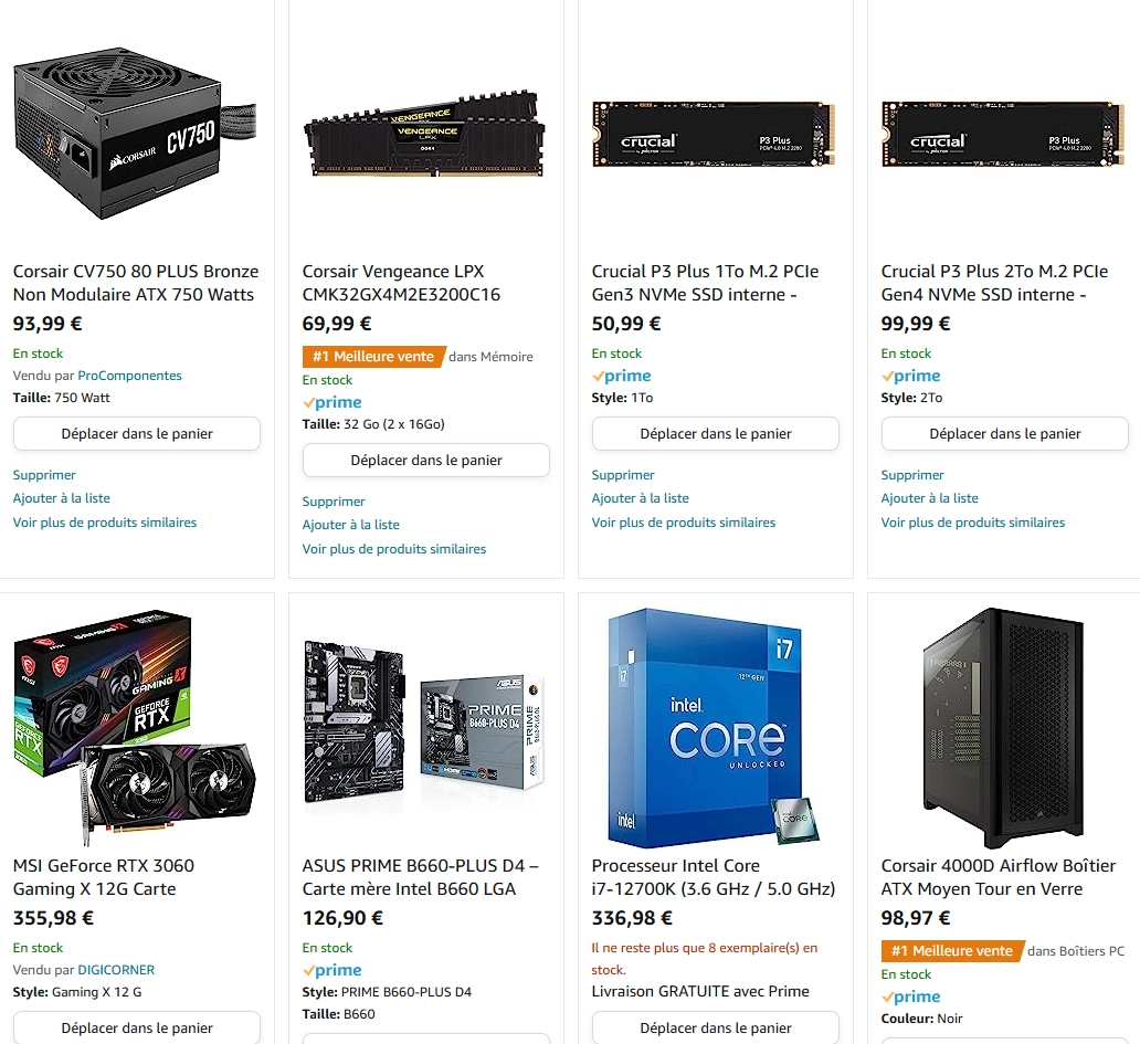

  11. Whitespirit
    1,000
    169
    +9 / 16 / -0
    Bon, j'ai finalement décidé me de monter une config aux petits oignons. J'avais fait ça il y a 10 ans mais ca ne semble pas plus compliqué aujourd'hui.
    Que pensez-vous de mon choix ?
    Comme indiqué auparavant, il s'agit de montage 4K courant en H264 et H265 sans gros effets spéciaux sur Magix VDL 2023 et éventuellement Da Vinci 18

  12. giroudf
    15,400
    538
    19,853
    +855 / 3,808 / -37
    comme tous les slots M.2 de la carte mère supportent le PCIe en Gen4, c'est un peu bete de prendre un SSD en Gen3.
    sinon ca parait une config honnete a un bon prix.
  13. Redo-20240923
    et perso, pas compris une tour en verre (à moins pour du gaming ou ambiance éclairage indispensable).
  14. Whitespirit
    1,000
    169
    +9 / 16 / -0
    Giroudf : Bien vu pour les SSD. Je rectifie le tir !
    Redoré : La tour a une face transparente. Ca plait aux gamers. Perso je m'en fiche mai j'ai choisi ça car le modèle a de bons retours concernant l'efficacité du refroidissement et les filtres anti-poussière.
