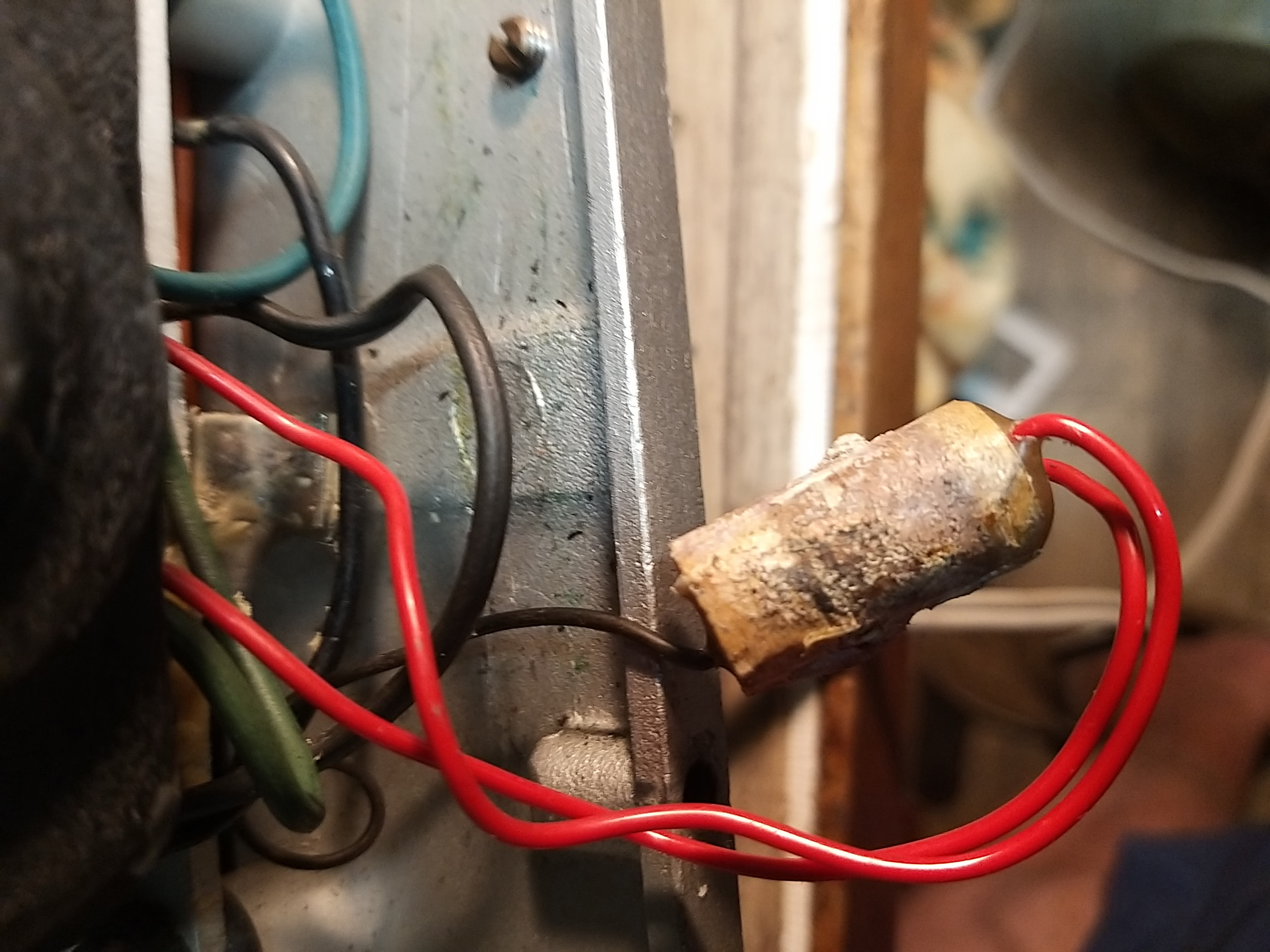

    je suis à la recherche d'infos sur le projecteur malex club electromat
    le moteur tournait hier et aujourd'hui plus rien sans aucune modif
    je soupçonne un composant que je ne sais pas identifier (voir photo)
    merci à l'avance pour votre aide

    Si tu veux parler du composant cylindrique, condensateur anti-parasite.
    Sur quoi sont reliés les fils rouges et le marron ?

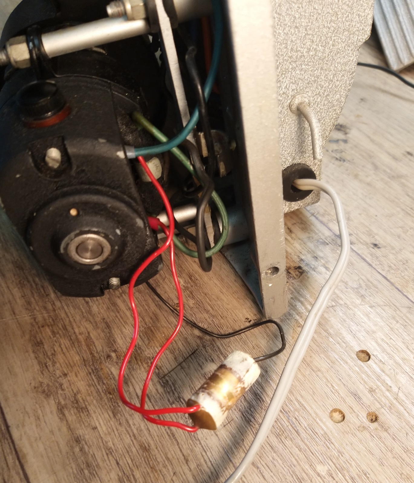

  7. philfilms
    oui saint kro c'est çà 2 fils rouges d'un coté qui semblent aller vers les charbons
    et un noir qui est relié à la masse métallique du projo (voir photo)
    j'ai lu qu'il y avait plusieurs types de condo et quelle valeur du coup sans risquer l'explosion

  9. saint kro
    24 213
    +744 / 4 336 / -92
    Ce n'est pas le condensateur qui peut l'empêcher de tourner, sauf si le condensateur est en court-circuit, mais dans ce cas, le fusible saute.
    Tu confirmes que tu as toujours du jus au niveau du projo ?
    Si tu fais tourner le moteur à la main, disons sur 1/4 de tour et que tu le remets en marche, ça tourne ou pas ?
    Tu peux mesurer si tu as une tension présente sur les charbons lorsque tu le positionnes en marche ?
    Il y a une terre sur ce projo ?
  10. philfilms
    je confirme les fils rouges vont jusqu'aux charbons
    non pas de terre
    je vais faire les manips pour te repondre
  11. philfilms
    Toujours du jus sur le projo la lumière s allume du moins
    Et pas que là je viens de prendre une bourre
    Pas de tension sur les charbons
    Quart de tour à la main ne débloque rien
    Y a un fusible quelque part qui protégerait le moteur ?
    Je n'en vois pas mail il est peut-être caché ? ?
    Incompréhensible !!!
  12. saint kro
    24 213
    +744 / 4 336 / -92
    Pas de jus sur les charbons, c'est une raison suffisante pour qu'il ne tourne pas.
    Certainement un fusible sur le circuit moteur.
    Sans schéma, il faut suivre les fils, le circuit moteur n'est pas très compliqué, pour éviter de prendre un coup de jus, remonte le circuit en mode ohmmètre depuis la prise secteur sur chaque fil.
