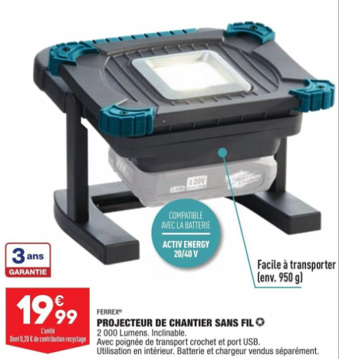

    Remarque que pour 20 euros, tu as parfois des projecteurs LED chez aldi (batterie/secteur mais dans ton cas pas besoin de la batterie, en ce moment 2 pour 34 euros)
    Et il est variable... mais malheureusement pas etanche, donc en exterieur gare a la pluie.
    C'est ce qu'on appelle des COB (Chip On Board), plein de petites leds assemblées pour en former une grosse surface.
    chez lidl , j'en vois moins souvent , mais il y en a parfois
