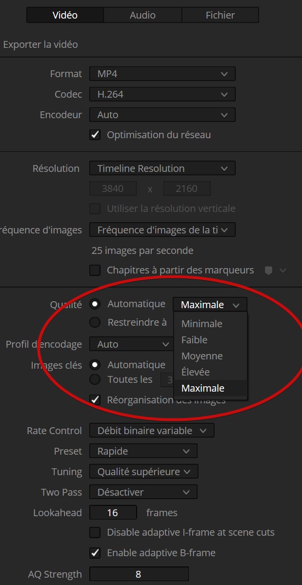

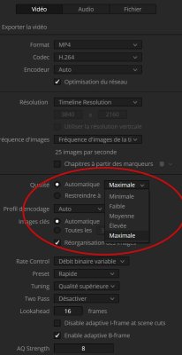

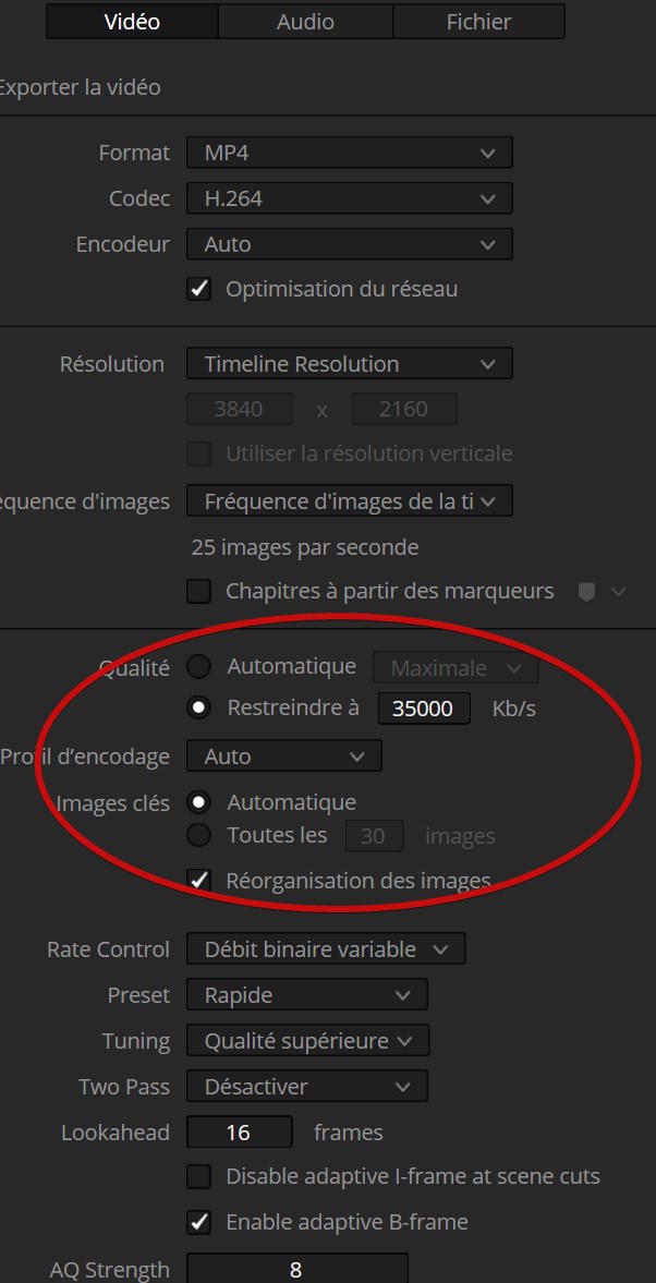

    Pas vu de problème d'export avec cette MàJ V20.1.1 studio.

    Sauf erreur, il me semble que c'était déjà comme ça avant la V20.1.1.

  8. jcvideo
    1 870
    13
    411
    +39 / 86 / -0
    :hello:André
    Oui, je fixe un débit maximal.
